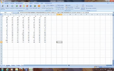

lappy
RoyalFlush #15162 üzenetére
így próbáltad?! -
