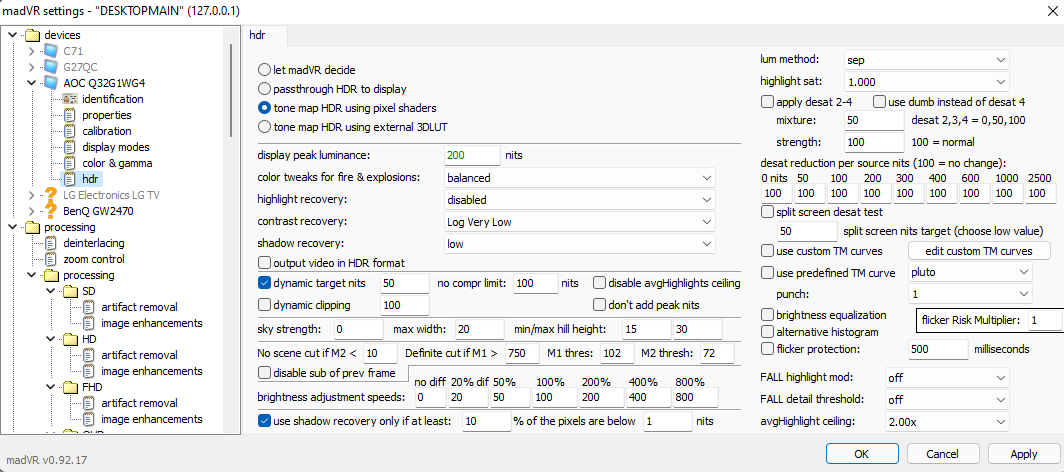

wolfman #56101 üzenetére
Itt azért van mit beállítani és működnie is kell a HDR feldolgozáshoz. Mit értesz egész pontosan a "fényesebb, sötétebb, kontrasztosabb" alatt, mert ez így elég tág. A HDR beállításokat a csatolt képen látható fülön találod (a konkrét értékeket itt ne vedd alapul, ez csak az alapbeállítás, ahogy odaléptem), a többi részén viszont leginkább képjavító eljárásokat (antialias, zajszűrés, élesítés, kadenciahelyes lejátszás, stb) találsz. Fényerő, kontraszt állítását a TV-n érdemes csinálni.
