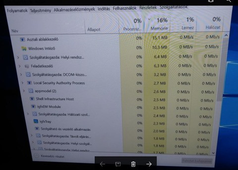

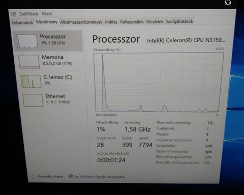

#75912448 #38371 üzenetére
Nalam most a W10 inditaskor 600megat foglal a memoriabol es 36 processz fut rajta.
De ahogy mondod lehet meg lejjebb tornazniviszont itt mar vigyazni kell, hogy alapveto szolgaltatasok ne seruljenek, amik a rendszer mukodeset befolyasoljak.
Pl. En nas-t hasznalok, igy fontos a halozat fenntartasa, de lehet masnal ez egy folosleges processz amit ki lehet kapcsolni. -
