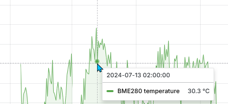

"No igen, de éjjel azért nincs 30 fok még kánikulában sem"
Zugló, az említett déli fekvésű panel. A teraszon (a homlokzat felé nyitott oldal kivételével zárt, tehát igazából loggia) van egy szenzorom.
Persze, nyomja vissza az épület a meleget északa is a teraszra, a baj az, hogy befelé a szobákba is. Konkrétan hetekig nem volt 30 fok alatti érték a grafikonon júliusban, és egy ideig augusztusban sem.
A szobákban éjszaka kereszthuzatban legjobb esetben 28°C volt ilyenkor, de 0 komfortérzettel, és reggel 7 körül a nap első sugarainál már ez is elkezdett felfelé menni.
No offense, csak ne általánosítsunk
