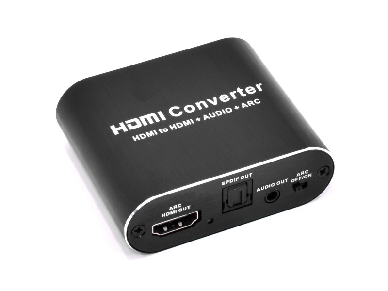

garga pista
#20590
Nincs gond lényegében. A monitorban ugye van fejhallgató kimenet, na most azt kötöttem össze a hangfallal és van hang, Miközben előtte a convertert és a hangfalakat kötöttem össze.
V60
És igen, a táp volt a bűnös
De az meg érdekes, hogy a hangot a monitorba dugtam be / mert már próbáltam mindent közbe / és ott hagytam összekötve a hangfalakkal és ugyanúgy jön a hang. Be se kell dugni közvetlenül a Converterbe? Vagy ez csak nekem különös?
V60
garga pista
#20578
Na ez most érdekes lett mert, hogy USB-s a tápnak a bemenete, kihúzva a tápból és bedugva a TV Box oldalán lévő USB-be a cicergésnek nyoma sincs.
Mindjárt összedugom újra a HDMI és hang kábeleket és kiderül, lehet, hogy a tutit mondtad/mondtátok a táppal kapcsolatban.
V60
garga pista
#20578
A konverter meg azt csinálja, ezt akkor hallottam amikor közelebb hajoltam hozzá, hogy elég durván cicereg vagy mit csinál mintha sisteregne belül valami.

Monitor+TV box-hoz használok egy ilyet:
Eddig nem volt semmi gond vele. ma viszont a hang elkezdett recsegni, ropogni szépen a háttérben a hangfalakból, a képpel semmi gond nincs. Másik hagfallal is ugyanezt produkálja így kizárt, hogy a hangfallal lenne gond. Megadta volna magát a converter?Válaszokat előre is köszönöm.
