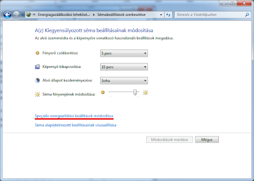

#33271
a merevlemeznel is be van allitva, hogy soha ne allitsa le?
mghltm
Biluxzsolt
#33268
gyanitom egy energiagazdalkodasi beallitas az oka. a vezerloponton belul tudod modositani a specialis menupontban
