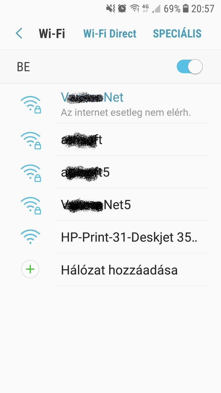

És roppant érdekesen, mert a telefon csatlakozott a WiFi hálózathoz, de az internethez már nem kapcsolódott, mintha valami routolási probléma lett volna. Mindeközben a kaptop, uyganezen a hálózaton gond nélkül látta a NET-et.A SAMSUNG még jelzi is, hogy gond van a WiFi-n keresztüli iternet kapcsolattal, met a WiFi jel mellett nem a le-fel nyilacska, hanem egy felkiáltó jel látható.

Ha a router csatlakozott közvetlenül a digi kábelmodemhez, akkor sem működtek rendesen a telefonok WiFi kapcsolatai, a két db Samsung J5 jelezte is, hogy gond van: az internet elérés bizonytalan. De a többi készülék is csak nagyon nehezen ment ki az internetre. Mindeközben az LG TV és a laptopok, gond nékül dolgoztak.
Csináltam egy factory resetet a rotueren, és azután elindultak a telefonok is. Viszont ha bármit mást beállítást módosítottam, akkor ismét leszakadtak a telefonok. Szokásommá vált, pl. hogy a hálózati szközök IP címei 254-től vissza felé kapnak címet. Sejtésem az, hogy ez zavarja meg a szegénykét, más hálózati eszközöknél nem tapsztaltam ilyet.
Most sikerült visszaállítanom az eredetileg tervezett felállást, a kébelmodem mellet van egy DLink 826L, ezen csak a vezetékes kapcsolat az aktív, a lákásban pedig egy 842, ami vezetékes eszközök is lógnak, illetve 7-8 WiFi-s eszköz.
Mindkét router FR után van, csak az egyiknél az IP címet át kellett állítanom.Most minden jó, vezetéken is mérem a közel 1000/200 Mbs, az 5GHz-es kapcsolaton a telefonok kb 10 m-re a 842-től, 30/150-t tudnak fixen. Azt még nem értem, hogy le miért csak 30 és fel miért 150 de egyenlőre így az igényeket kielégíti. -
