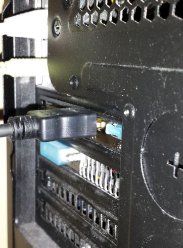

Van egy CM Scout házam, és az előlapi USB csatlakozókat (kompletten a műanyag"betét" + fém lemez) szeretném kicserélni mert megsérültek. Lehet esetleg ilyet rendelni/venni külön?
A házat nem szívesen cserélném mert hibátlan.
Előre is köszönöm a segítséget.

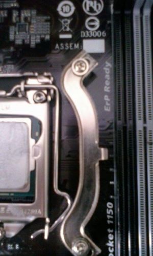

Szia,
gratula, ugyanígy jártam vele én is (ugyanez a proci ráadásul), lötyög. Nem tudom, hogy tervezési hiba vagy direkt ilyen, sehol nem írták róla, hogy ilyen problémája lenne. De abból kiindulva, hogy a korábbi hűtőimet kb. két kézzel kellett ráfeszítenem, valószínű az a jó, ha erősen tapad.
Milyen hőmérsékletek vannak? Nekem így is, hogy mozdítható rajta, alapjárat 21-24 C, terhelve 40-45 fok.

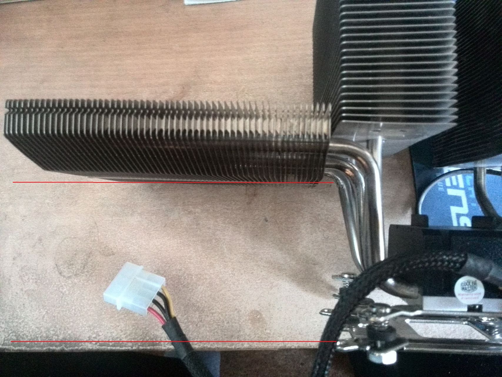

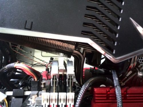

Hali!
Itt is feltenném a kérdésemet, hátha találok egy hozzáértőt
Szóval volna egy CM V10-em de a nemrég szerzett Corsair Dominator Platinum memók hozzáérnek a vízszintes hűtőrészhez..ezt melegítéssel felfele hajlítani esetleg más módon feljebb tolni lehetséges?
Piros vonallal jelöltem fellül h mennyi lóg be a "memókba".

Helló
Lenne egy CM Hyper T4-em és LGA 1150 (i5 4460) ra szeretném felszerelni, havertól vettem a hűtőt neki 1155- ön volt rajta, felszereltem, az 1155ös leírásával de mintha nem lenne "nagyon feszes, jobbra balra forgatható"
leírás alapján 1150-hez is jó, (elvileg ugyanaz 1150és 1155)
Valakinek valami ötlet tipp? bármi?

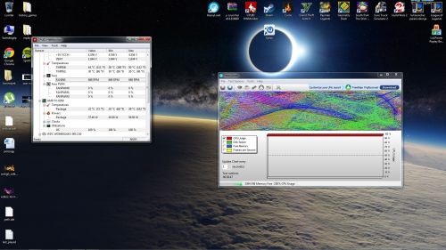

Korábban már említettem, pl. prime95 blend teszt.
De, ha bizonytalannak tűnik a lap venti vezérlése, akkor érdekes lehet figyelni.
maszekember

ASUS M5A78L az alaplap,megnézem ezt a szoftvert.(#857) hackeeeee
Ht a csatlakozóhoz az van írva,hogy CPU_fan tehát gondolom jó helyre dugtam,de ezt már am is leellenőriztem, többször is. Mivel kéne letesztelni a procit? A pi számolást sok fórumon ajánlották,azzal próbáltam mire gondolsz pontosan? -

Valami normális programmal stresszeld le a procit..
Öhm.. Ebből adódóan felmerül bennem a kérdés.. Biztosan a CPU-Fan helyére van kötve a venti, és nem máshová?

Milyen alaplapod van? Nekem asus al suite van igaz nekem inteles gépem van.Az Ai suite-on belül van egy fan expert program de lehet hogy külön is le lehet tölteni.. Próbáld ki hogy müködik-e nálad youtubeos videók vannak róla..

A stress test leállítása előtt készült a kép,akkor már kb. 40 perce ment ( látszik is az eltelt idő a képen) . Azt is furcsállom,hogy a HWMonitor kiír 3 értéket,de amit a processzornál "package" címszó alatt mutat szerintem lehetetlen (képen szintén) . A PWM-et nem tudom hogy kell beállítani,de egy 4 tűs csatira van rádugva a hűtő a BIOS-ban pedig engedélyezve van a q-fan,ezeken felül lehet még állítani valamit? Ha a venti szabályzást kikapcsolom,akkor elvileg maxon kéne pörögjön,ehhez képest bekapcsolásnál megint csak 600 körül rpm-et mutatott a rendszer,viszont miután újraindítottam a gépet,hogy megint turkáljak kicsit a BIOS-ban ott már a rendes 1600 rpm volt látható. De amint bekapcsolom már csak 600 valamennyi.

Szia a kép alapjan ezek teljesen jó értékek.Max 39 fok nagyon jo ekkora höfokon nem is kell h többet forogjon, de mennyi ideig ment a teszt mert ezek mar túl jo ertékek.Min 15 percet kellene tesztelni h beálljon a hőfok.

PWM, vagy Voltage control van beállítva?
Mivel ha jól sejtem, akkor nem pwm-es a venti, vagy igen? Ha nem, és pwm-en van, akkor tedd át voltage-re.
Feltéve, ha van ilyen beállítási lehetőség a venti szabályozásnál Asus lap esetén. Ha nincs, akkor milyen lehetőségek vannak? Ha kikapcsolod a ventiszabályzást, akkor mennyin pörög a venti?
Vagy lehet, hogy érdemesebb volna valami normális tesztprogrammal letesztelni, hogy akkor is ez-e a helyzet, vagyis nem pörgeti jobban a procit. Pl. prime95.

Megnéztem,az Asus EPU-ban nincs a CPU hűtőre vonatkozó beállítási lehetőség,úgy hogy futtattam egy keményebb cpu stress testet,berakom a végén készül print screent,hogy lássátok a problémát .
Nem tudom mi történhet,vagy az érzékelők rosszak és már rég sült csirke a procim,vagy ennyire űberjó ez a 212 EVO,hogy alapjáraton is tökéletesen hűti az fx-6300-at,vagy a rendszer olvassa be rosszul a ventilátortól érkező jelet. Igazából csak találgatok,teljesen laikusként mondom ezeket.

sziasztok
lehet az hogy vasárnap ota üzemelő salidon hütés hibás?? éjszakára kikapcsolom a gépet és tegnap kezdte hogy első bekapcsolásnál kattog valami de ha a ház jobb oldalához érek elhalgat ha elengedem ujra kattog és egy idő után elhalgat magától
ugye nem a pumpa az??

Problémába ütköztem a következő processzor hűtővel: Cooler Master X Dream i117 RR-X117-18FP-R1
Artic MX-4 hűtővel használom. Intel Core i5 3470 processzorral és Asus P8H77-M Pro alaplappal.A processzor hőmérséklete alapból 60°C és 5mp teszt alatt felkúszik 105°C-ra. 2 hónapja van meg ez a hűtő és eddig nem volt baj. Szerintetek a senzor-al van a baj?
U.I.: Tuning HD7950 max: 67°C és az már kézzel is érezhetően elég meleg míg a CPU hűtő bordáit nem nevezném túl melegnek
trebrona
CM Hungary
#804
Köszönöm, de azt hiszem ez meghaladná a képességeimet.

Centurion 534 házam van. Az egyik előlapi USB tönkre ment, kérdésem az, hogy lehet-e csak azt az egy portot cserélni, vagy az egész panelt kell?Ha az egész panelt, akkor azt hol tudom beszerezni, mert nem nagyon találtam eddig.
seniman
