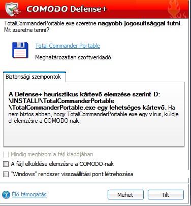

Más.
Az egy dolog, hogy a D+ a Total Commander-t kártevőnek észleli, az viszont
sokkal bosszantóbb, hogy nem tudom bepipálni a "mindig megbízom"-ot, mivel
szürke! De ilyet! Tehát minden egyes megnyitáskor az arcomba csapja, hogy
kártevő.
És ezt még lehet fokozni! Jó mondom elég lesz ebből és Kikapcsoltra állítottam
a D+-t. Ennek ellenére ugyanúgy feldobja a pop-up-ot!
Még kikapcsolni sem lehet? Ez ám a LOL!![;]](//cdn.rios.hu/dl/s/v1.gif)

#1804 hsz. legalsó kép, még elfelejtettem valamit.
"...egy lehetséges kártevő." Utána egy szóköz hiány.Még idevág! Tudtad? Az említett képen ha nem nyomsz se "Mehet"-et, se "Tilt"-et,
kábé 2 perc tétlenség után D+ magától engedélyezi (!!) a program futását a
homokozóban. Ez normális jelenség?? Azután feldobja a #1804-es hsz.
második képét amin mindegy "Mehet"-et vagy "Tilt"-et nyomok akkor is elindul
a program. Ez nem túl biztonságos, hiszen ha mondjuk ott hagyom a gépet és
közbe jön a felugró ablak, mire visszaérek már mindegy mit nyomok a program
futni fog!!! -

A magyar változatban a D+ felugró ablaka időnként alul, a lehetőségeknél
csíkos, az angolnál viszont nem. Képeket mellékelek.
Azért az mókás, hogy a portable Total Commander-t vírusnak gondolja.
A legalsó képen a feliratnál, vessző után nincs szóköz.
