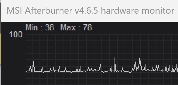

Csokifalo
egyedülülő #89398 üzenetére
4070 ti super OC-t kihajt a 10900K-m ami kb ugyanaz, a kártya 100%, a cpu olyan 65-95%-ig ugrál, a kártya OC, húzott 3015 Mhz
Szerintem ez a plafonod, nincs cpu limit... mondjuk tegyük hozzá hogy 1440p, és 4K
Mw3 multit tolok, 1440p 155 avg fps kb, 4K-n 110 avg fps eredménnyel extrém ( max grafika ) DLSS nélkül
Képen 4K, tehát ott csak 80% volt a CPU használat, míg a kártya 100% viszont 1440p-n felmegy 90-95%-ra is

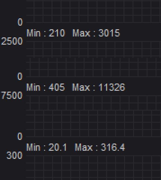

sZIASZTOK
i9 10900K, jövőben AMD lesz a cél DDR5 de még nem szántam rá rá magam
>> Asus tuf 4070 ti super OC
Core +202 @ 3015
Memória + 825 @ 11.316
Fogyasztás az odavert, 316W lettÉrdemes a memóriát húznom egyáltalán tovább? Van még benne több? Illetve van gyakorlati haszna FTP növelésre?
1440p ben játszok leginkább MW3-tHasználtam az OC scan-t de eleve hülyeséget írt, Core-ra a 100 at, memóriára írt valami 200-at
Ezeken az értékeken stabil, viszont láttam reddit posztokat ahol +2000 memóriát adtak hozzá. Van annak valami értelme?
PSU 650W Seasonic gold (max. 490W volt eddig a fogyi, így nem akarnám ezt se cserélni egyelőre ) -
