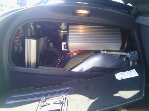

Most tervezek egy kis fejlesztést. Pontosan meg nem mondom milyen szett van elől mert még az előző tulaj rakta bele. Eléggé igényes vagyok hangzás terén, mind lakásba mind autóba viszont ezzel a pio fejjel még ezt az első szettet is be tudtam úgy lőni h számomra megfelel viszont végre elkészült a dupla ládám, 2db 500as dld van egy zárt ládában aztán az első szett gyengének bizonyul. A láda is csak saját szórakoztatásra van semmi versenyzés. Első körben fejegységről szeretném hajtani a szettet mert sajna még nem találtam meg a 2. erősítőnek a helyet. Jah elől sajna csak 13as fér el, gyári kialakítás miatt és annyira hülye helyen van h a kiemelő keret sem megoldás sajna illetve meg szeretném tartani a gyári kiépítést. Lényeg h ezt a szettet néztem.
Ehhez viszont gondolom már érdemes lenne bekötni a 2. erősítőt is?
Vagy várok még kicsit, fejet sem most cserélek és inkább ezt?
