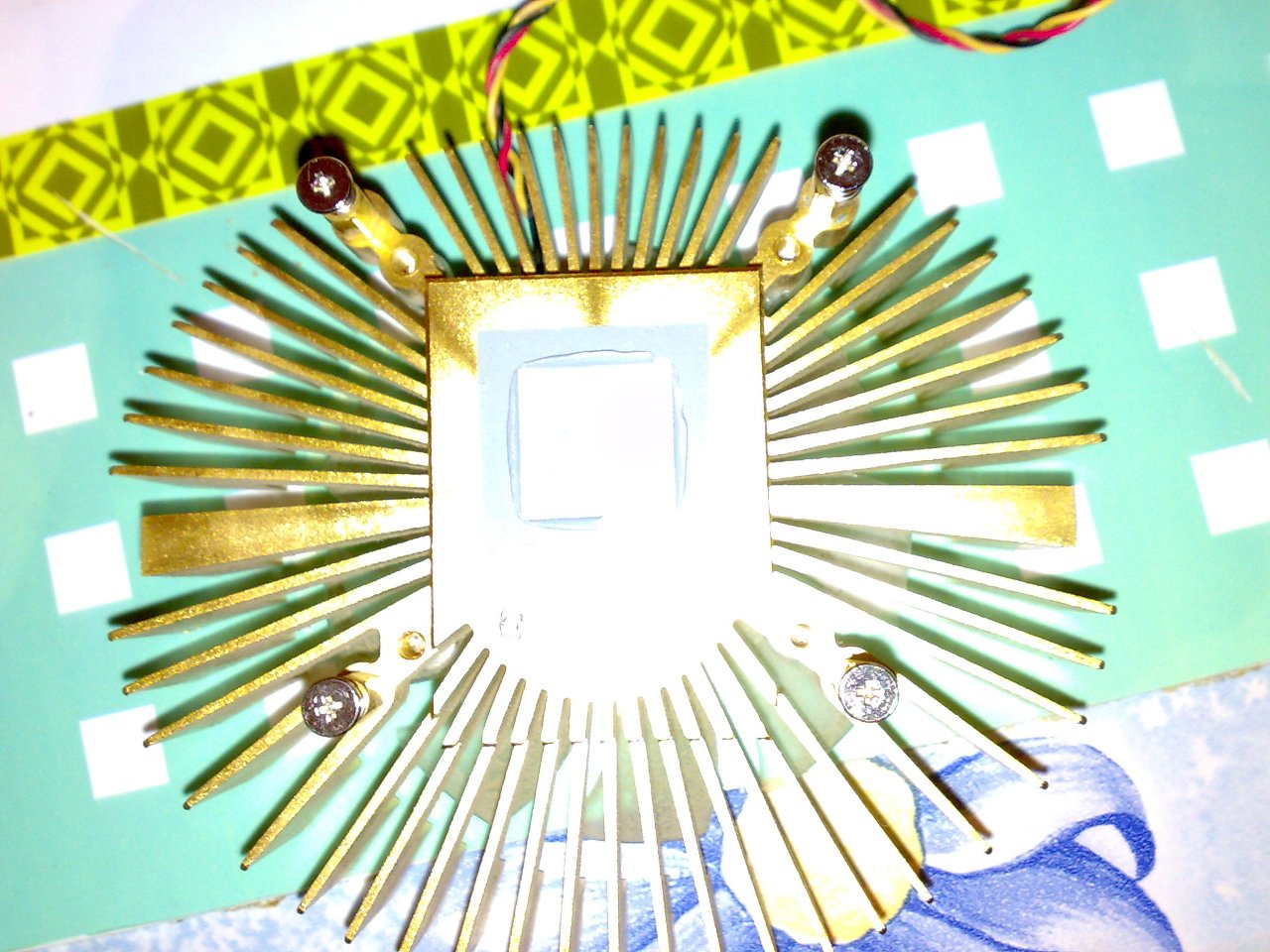

Köszi szépen. lemértem, és a belső furatok 43mm-re vannak egymástól. Úgy mértem, hogy a lyuk közepétől a lyuk közepéig mérőszalaggal.
Érdemes rátenni szerinted? Félek, hogy nem tudom vezérelni a ventit utána. ha egyáltalán rá bírom dugni a csatlakozóját. 3 eres egyébként. zöld-piros-fekete.

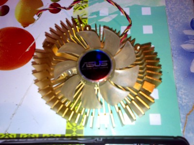

Haver Accelero S1-re cserélte az Asus 4850 TOP kariján a hűtést. Persze két 8 cm-es ventivel megspékelve.
na már most, nekem adta az Asus hűtőjét, amin két féle furattávolság van. A 4850-re a külső furattávolságot kell figyelembe venni. a belső lenne jó az enyémre?
