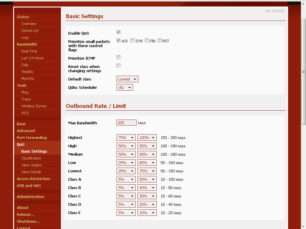

Nekem így van beállítva a QoS, és per-pillanat meg vagyok elégedve vele...
Feltöltési sebességem 256 kbit/sec, amiből nagyjából 215-220 körül van a valós sebesség.
Így én 200-at adtam meg a QoS-be. Te is nagyjából úgy számolj, hogy a valós sebességed 90%-a körül legyen a megadott érték. A torrent nincs semmilyen egyéb kategóriába sorolva, így a "Bulk Traffic"-ba esik, ami "Lowest" prioritással bír, tehát maximum 150 kbit/sec sebességhez juthat. -

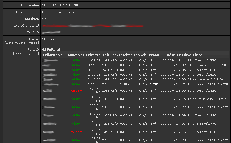

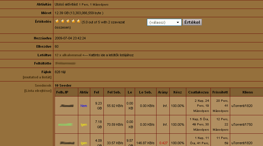

Ahonnan én szedem a torrenteket, ott nincs ilyen oszlop, hogy aktív vagy passzív.
Esetleg tudsz egy olyan címet adni ahol meg tudom nézni és van is hozzá torrent, csak próba kedvéért, mind1 hogy milyen tartalommal.

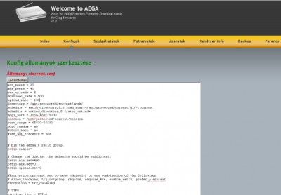

Igen módosítottam az 5. sort, és nem vágolappal oldottam meg a beillesztést, egyébként hibát jelzett a scriptben amikor inditottam.
mgrincs által javasolt cuccokat felraktam, és láss csodát működik hiba nélkül a sajátom a tiédet még nem próbáltam. -

Az elérési utat megadtad az 5. sorban, amit írtam? Ha igen, akkor még esetleg a másolás -> beillesztéssel lesz a gond (amennyiben vágólappal oldottad meg a script bemásolását), más egyebet nem tudok elképzelni. Ezt nagyon sokan használják még rajtam kívül, szóval a scripttel nincs baj. Ráadásul ez pont az image file-ból lett kicsomagolva, amit itt már jópáran feltettek.

A regisztrációs trackereken van megtekinthető peerlista...
Ott meg tudod nézni a neved mellett.Keress a tracker weboldalán egy torrentet, amit éppen töltesz (akár fel, akár le), majd egy olyasmi menüt, hogy kapcsolatok, vagy peerlista, stb... Arra katt rá, és keresd meg a neved.

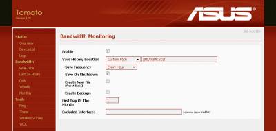

Sziasztok
Asus WL-500gP v1 használok Tomato 1.25 firmwarerel (TB féle USB mod).
Nézegettem ezt a Bandwidth Monitoring résznél hogy hova tárolja el az rstats a dolgait..
Na most ugye JFFS-re pofázik hogy nem ajánlott (gondolom tényleg nem tesz jót a romnak hogy ha 2 naponta írnak rá) pedig azon lenne 4 MB szabad hely..
Külső vinyo/pendrive nincs rácsatlakoztatva, mert nincs rá szükségem..
Szóval mehet JFFS-re nyugodtan vagy inkább keressek egy régi pendriveot és arra? -

Nekem olyan kérdésem lenne, hogy ruTorrent a routeren aktív vagy passzív módban megy-e?

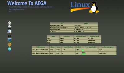

ecaddict
#8195
Intruder2k5:
Az Aega 1.1-et ismerem, de mikor az megjelent már jópár javítást/plusz funkciót betettem az előzőbe. Mivel az 1.1 számomra érdekes új funkciót nem hozott (főképp a GUI változott), maradtam a régi verziónál. Aega 1.0 kép:
nothin:
A #8195 hsz-ban linkelt rapid-data.hu letöltő csomagban van új rtorrent indítóscript. Nekem úgy tűnik, van valami anomália az rtorrent leállításánal, ezt script sem tudja megoldani, de most többet ideig vár, hogy leálljon. -
