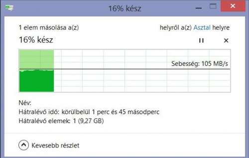

Kipróbálni? Két Gbit képes géppel, fix IP címeket beállítva ki tudod próbálni!
Például:
PC1 192.168.1.10 -> Router LAN 192.168.1.1 -> Router WAN 192.168.2.1 -> PC2 192.168.2.10
PC2-n indítasz egy FTP szervert, amire/ről tölthetsz a PC1 segítségével, és meglátod az eredményeket! De akár iperf-el is lehet mérni ugyanilyen felállásban!

Egy kis teszt USB sebességet illetően!
