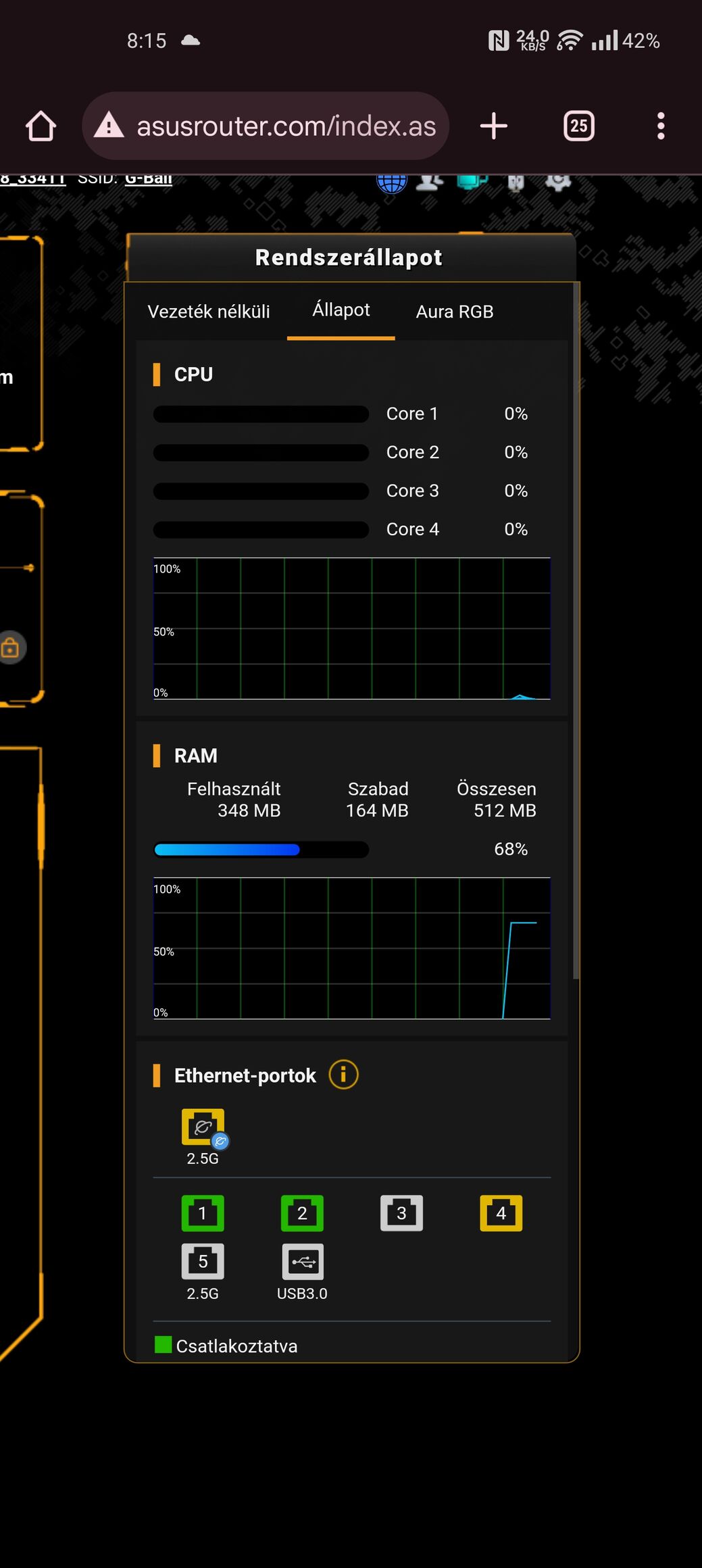

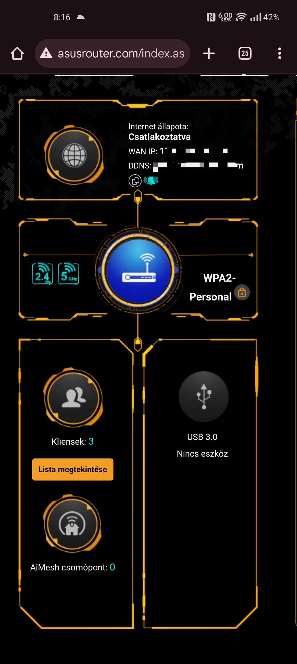

Viszont átmásoltam a beállításokat,de wifi van de nincs internet [csatlakozott] viszont [ez] a sárga jelzés lehet gond?!
Nem vagyok otthon a routerekbe
Tudnátok segíteni?(Nagyon alap felhasználó vagyok)Vissza dugtam a net kábelt és most még ezt írja:
Internet állapota:
A fióknév vagy jelszó nem érvényes. Kattintson a hivatkozásra a módosításához. -
