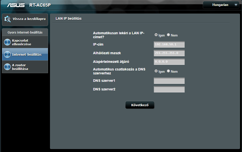

Tegnap vettem egy Asus RT-AC65P-t . Köszönöm ezt a gyorstalpalót.
Egy gyors kérdés: én alapvetően a vételi körzet bővítése miatt vettem. Ha jól gondolom AP módba kell tennem: a beírt értékeket elfogadhatom?Illetve ezzel azt megoldható, hogy ne három hálózatot lássak (a TCom 2.4, illetve a két asus 2.4/5GHz)?
T-Com 100Mbit, Cisco EPC3925 mögé megy.
Amúgy kicsomagolás után minden ment rajta ahogy kiszedtem a dobozból. Csak az IPTV kellett állítani. Födémen átlöki kábel nélkül a 70Mbitet (kábelen 110-120 jön át) 2.4/5Ghz-en kb egyformán.

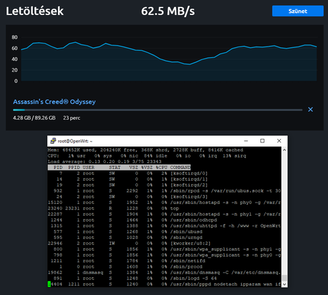

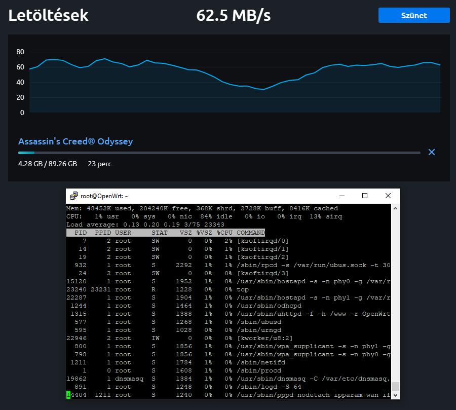

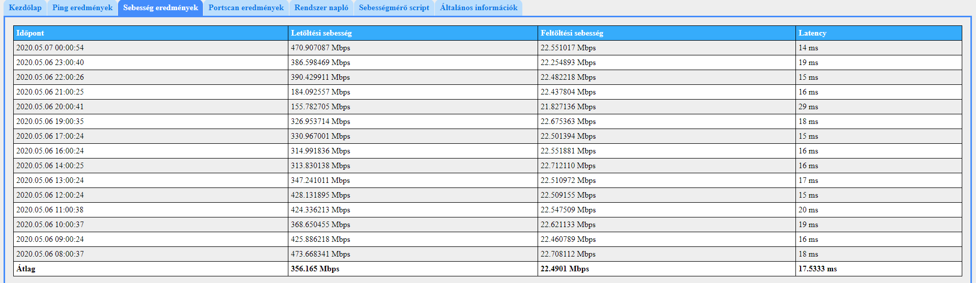

még egy kis adalék
kinyomtam routerben a HWNAT-ot
restartputty, top parancs
mértem speedtest-en 610 megabitet
31% idle és 65% sirq
usr sys nic végig 0%
1perces load meg 0,65 volt szintén
mi van ha a prociterhelést csak a sirq jelzi?
maxot tekeri 610megabittel mert ugye a net tud 940-et mérni most hajnalban simán de ennyit tud prociból a router
továbbra sem vágom hogy a load average vagy a CPU terhelés mit akar jelenteni
annyit tudok hogy HWNAT bekapcsolva akkor sirq meg se moccan ha tekerem csak ha wifit tolok mint a gyári FW alatt is ott is csak akkor mozdul meg a grafikon ha wifin hajtjuk a routert, LAN-on alig emelkedik valamit -

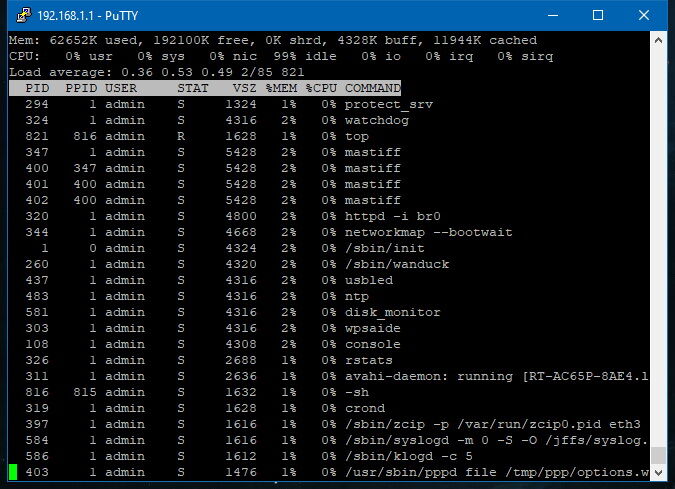

vártam kicsit többet üresjáratban
most 0,36 load van 1percre és 0,53 5percre full nulla felül CPU-ra minden 99% idle
akkor ezek szerint gyári FW alatt üresjáratban is több a load mint openWRT alatt mikor letöltés megy?
Sethdobaloah :
62MB letöltéskor kapott 0,13 load-ot 1percesre és ment a sirq neki tehát wifi is használta a routertVargalex vélemény?
