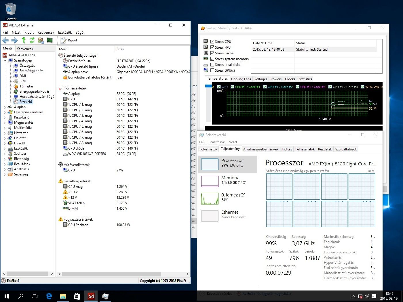

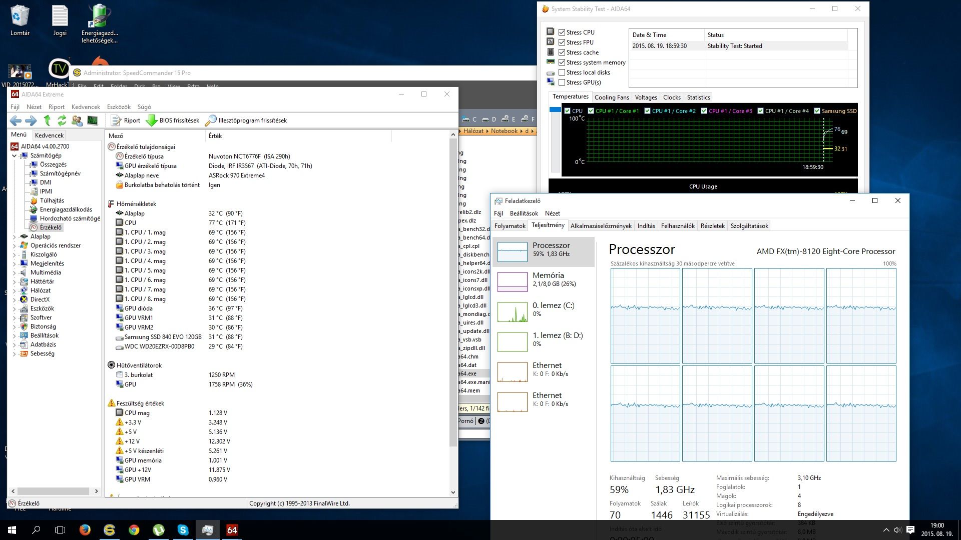

Ne mond nekem,h 70 fok normális 1 teljesen nyitott házban,kirakott vízhűtéssel.(mikor az előző tulaj azt se érte el 1,4V-on más amd procival)
Vagy az is teljesen normális,h 10 fok különbség van,úgy,h csak az alaplapot cseréltem?
Az mitől valós?Még,ha igen valóban a magok értéke számítana,de ott is van különbség.....
Maximum operating temperature 61°C
Még ha a magok hőmérsékletét nézem,és rárakom az oldalát,akkor fog akörül lenni.
És gondolom,gyári hűtővel kéne maximum ezt elérnem,szerzek is 1et a poén kedvéért,és meglesem majd pár nap múlva(de sztem borítékolható mennyi lesz a hőmérséklete a procinak...)Amúgy köszönöm válaszod,de nem értem,ez mitől normális.(Még meleg sincs most!)
Főleg,h tavaly is ilyen lapom volt,és a mostani "hidegnél" melegebb volt,de akkor még nem voltak laggjaim. -

Valaki meg tudja mondani,h miért melegebb ugyanaz a proci 1 másik alaplapban?
Főleg vízhűtéssel....
Régi alapban:Antec KÜHLER H2O vízhűtéssel hűtve.Házból kivéve a "radiátora" és persze hűvös szobában borús időben!
Jah és persze 70 fok körül elkezdi visszavenni magát a proci.(nem 3ghz-en hanem 1,5ön jár)
Ezért voltak fps laggjaim eddig.... -
