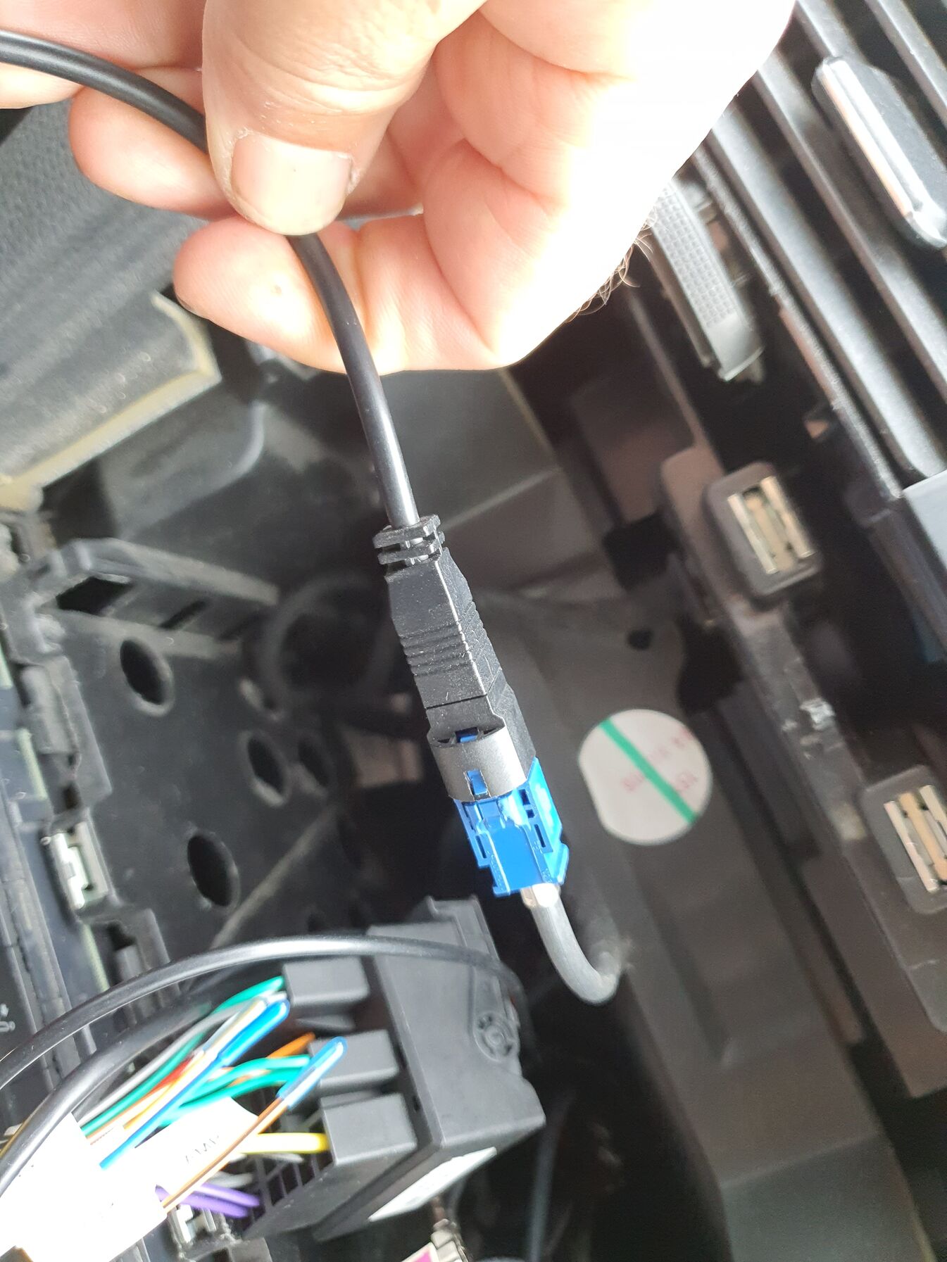

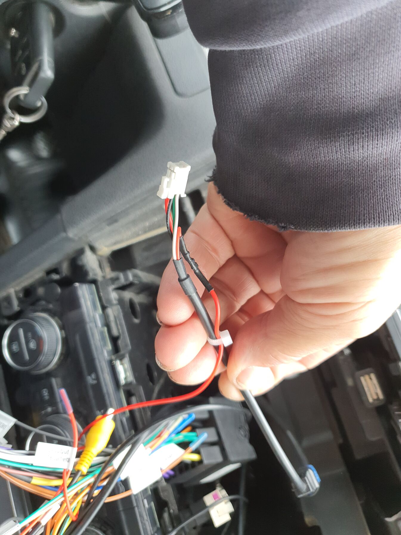

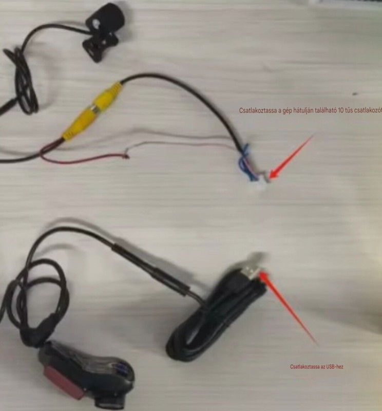

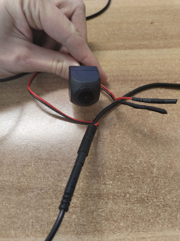

Igen, ennek tök más a csatlakozása, csináltam képeket egy kiszedettről. Kötöttem már be csak sima tolatókamerát ami jól működött, de totál megzavart, hogy "rossz" bekötési módot javasol.
Itt a kamera vége 4 pines csati, a másik végén van a piros fekete. Akkor itt a fekete nem is kell, csak a pirosat a pozitívra kötni?
Ez meg a kis dobozka után ami a fejegységhez megy RCA+ piros azt kell a 16 pines csatiba kötni.

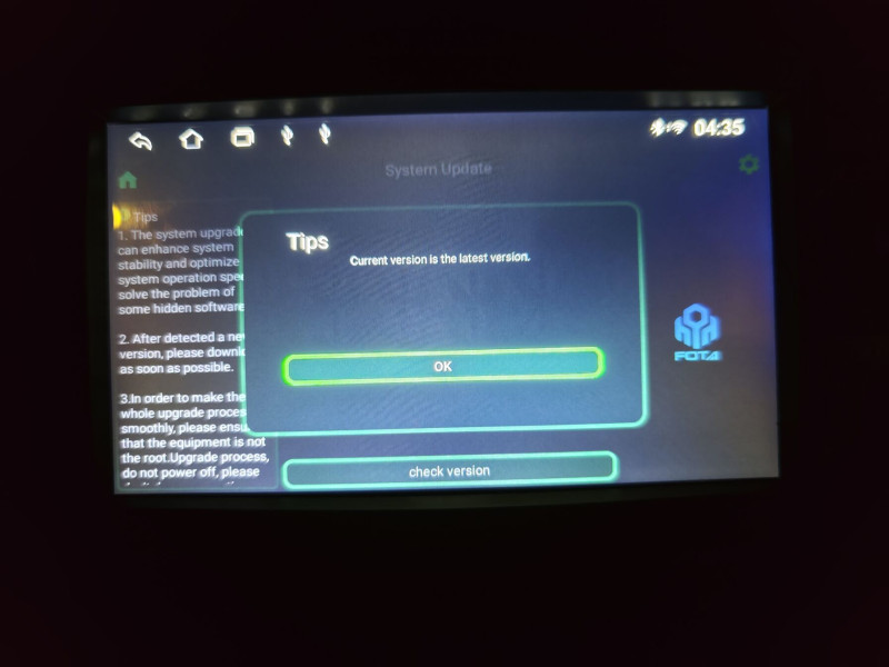

Most még szórakoztam vele, talált OTA sys ès can frissítés, mindkettőt feltettem de sem a torz színek nem javultak meg sem a kormányvezérlés.
Így, hogy nincs ötleted mit lehetne vele kezdeni azt gondolom kiszerelem ès megy vissza.

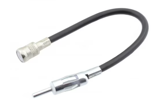

Vagy esetleg egy ilyen, ezt szerintem el tudod hajlítani derékszögben (balra, szerintem nem törik el, hanem hajlik a kis fém, a kábel is elbírja. talán..)
4CarMedia Antenna adapter, DIN apa / ISO anya

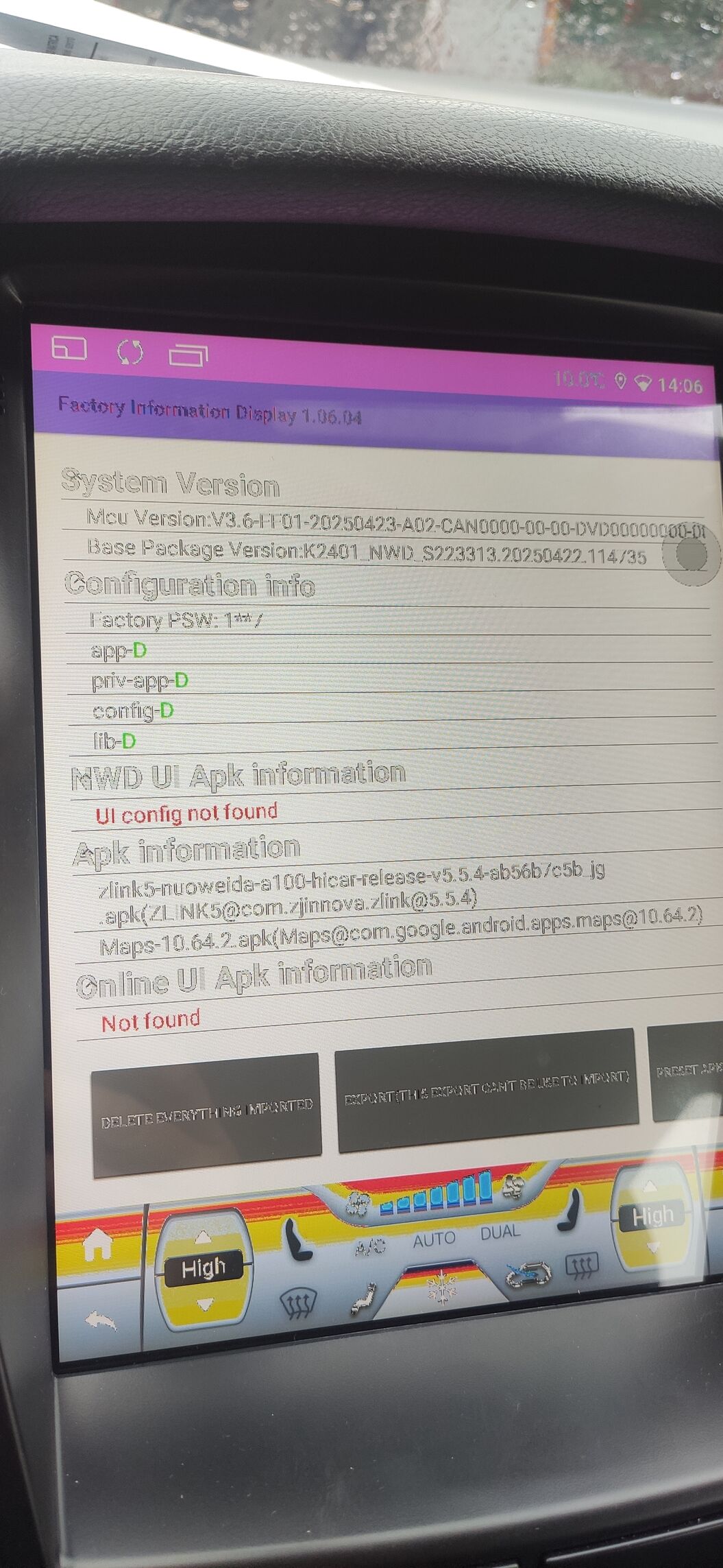

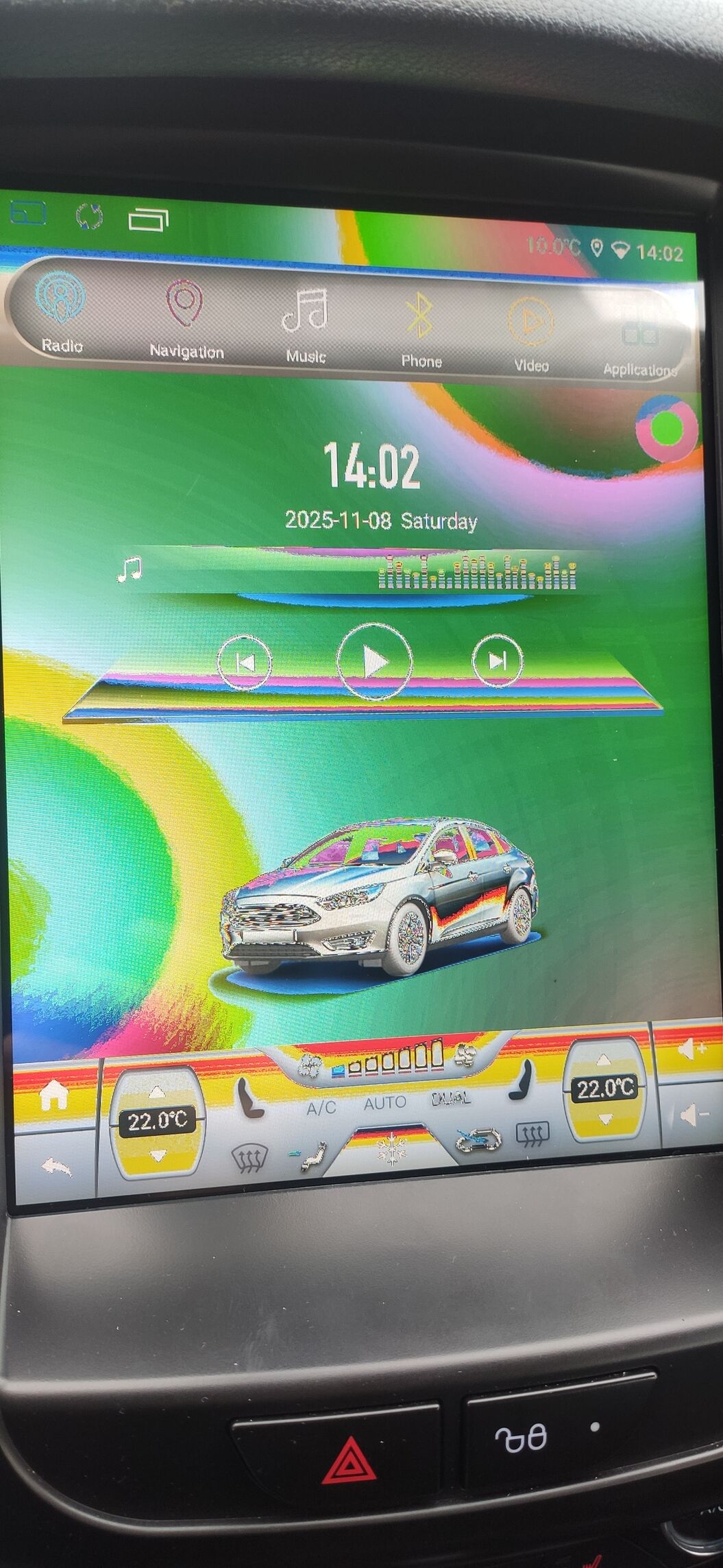

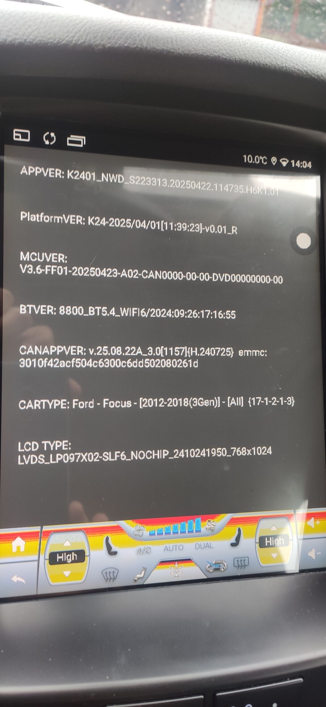

Megérkezett a hizpo, már kellene is egy kis segítség
Nem működött a kormányon a hangerő gomb és a központi zár gombja, próbáltam mindent amit láttam az interneten de nem lett jó.
Gondoltam factory reset hátha ér valamit mielőtt visszaküldöm...
Sikerült gyári állapotba állítani valamit de nem a gyári szoftvert az biztos
Most ezt látom
[kép]
[kép]
[kép]
[kép]
[kép]Van valami ötleted mit lehet kezdeni vele?
Ja és most már a vészvillogó sem működik amit eddig tudott vezérelni. -

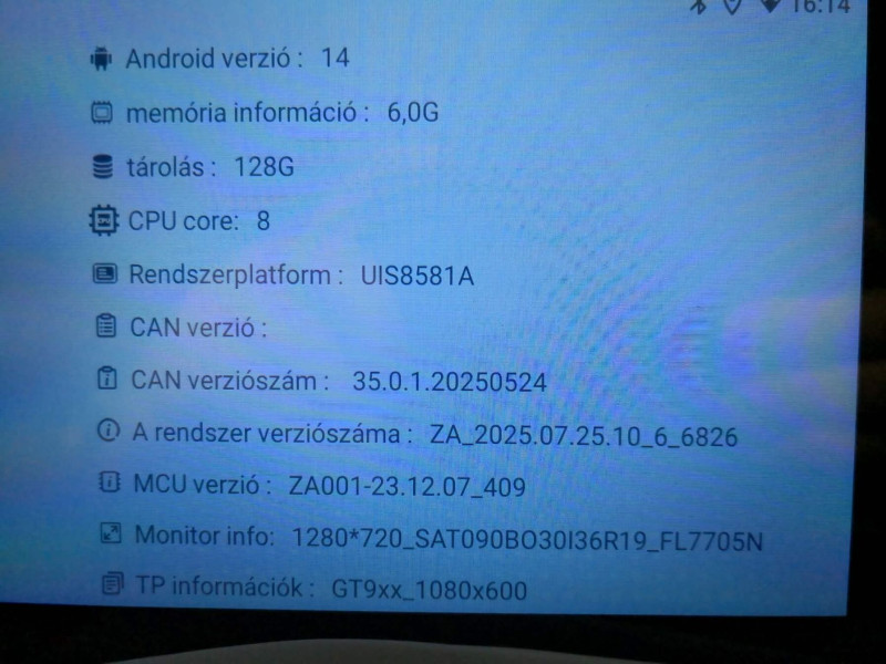

Teljes kizáró okt viszont a valószínűsíthető UIS8141, aminek a teljesítménye katasztrofális.

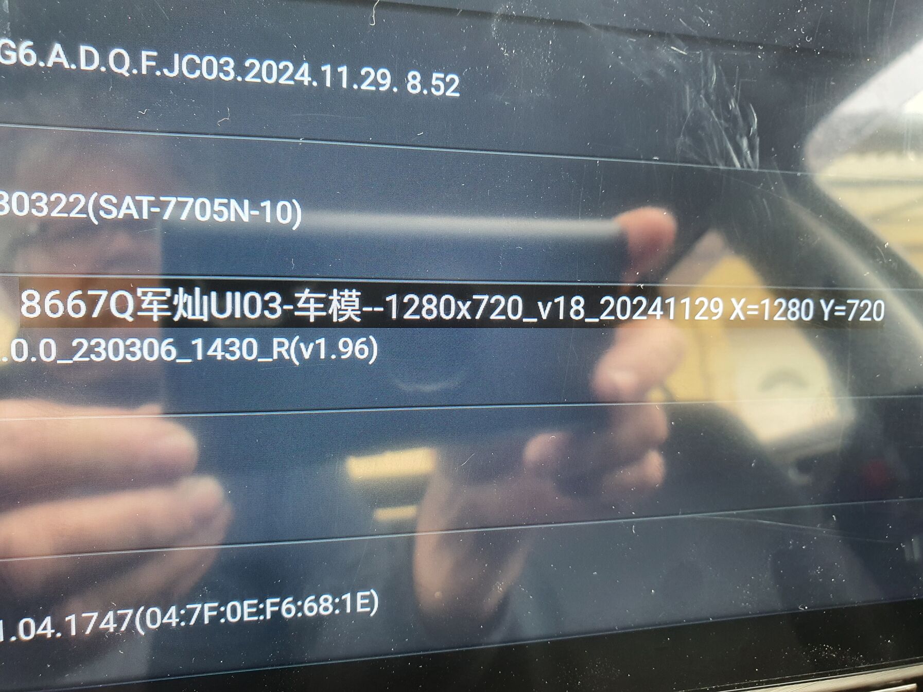

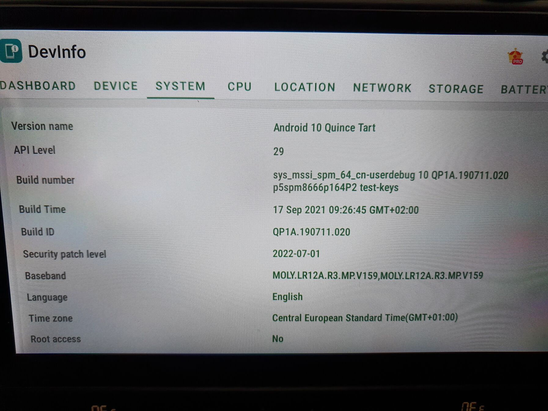

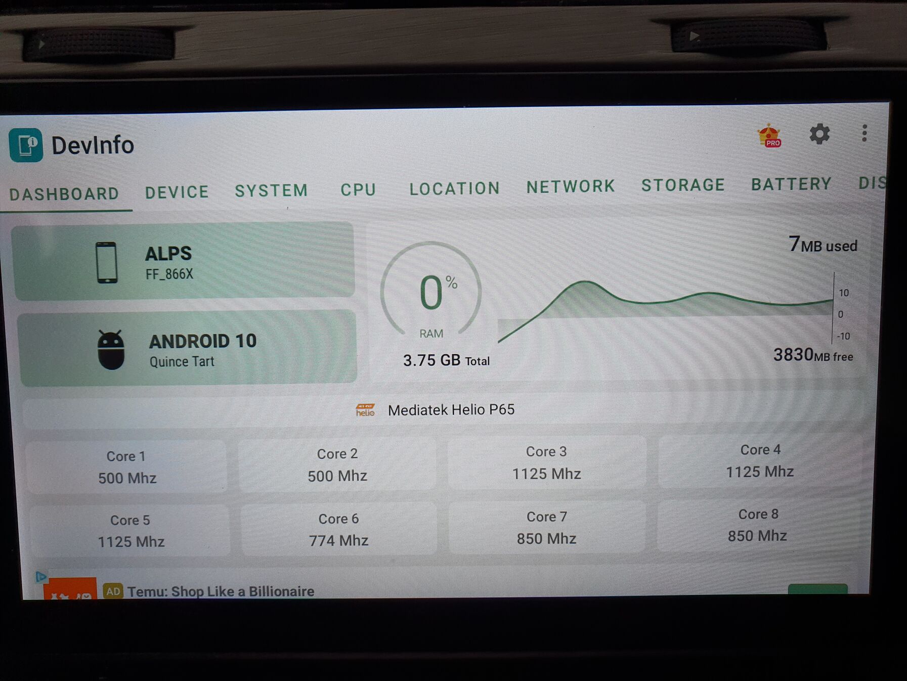

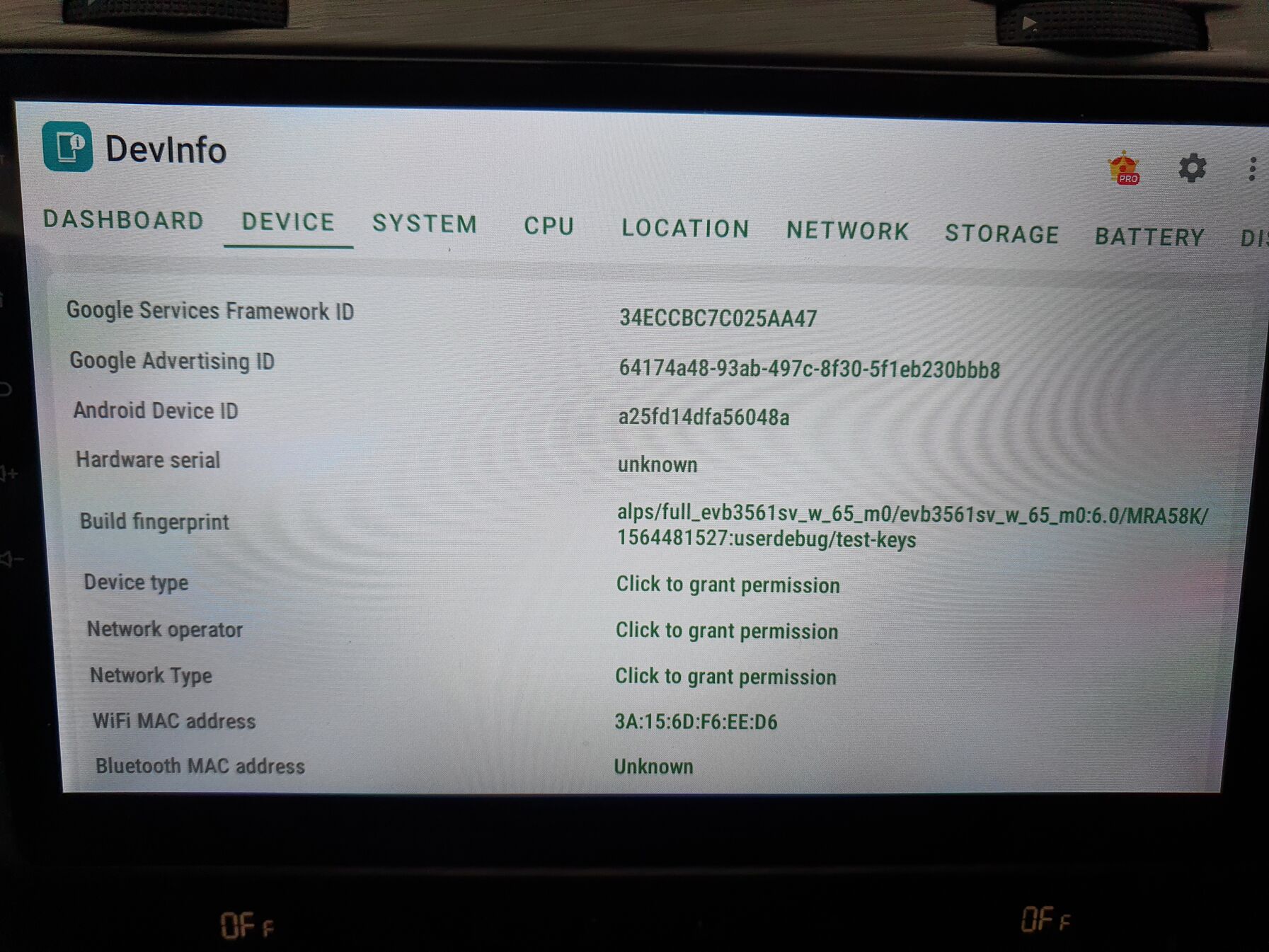

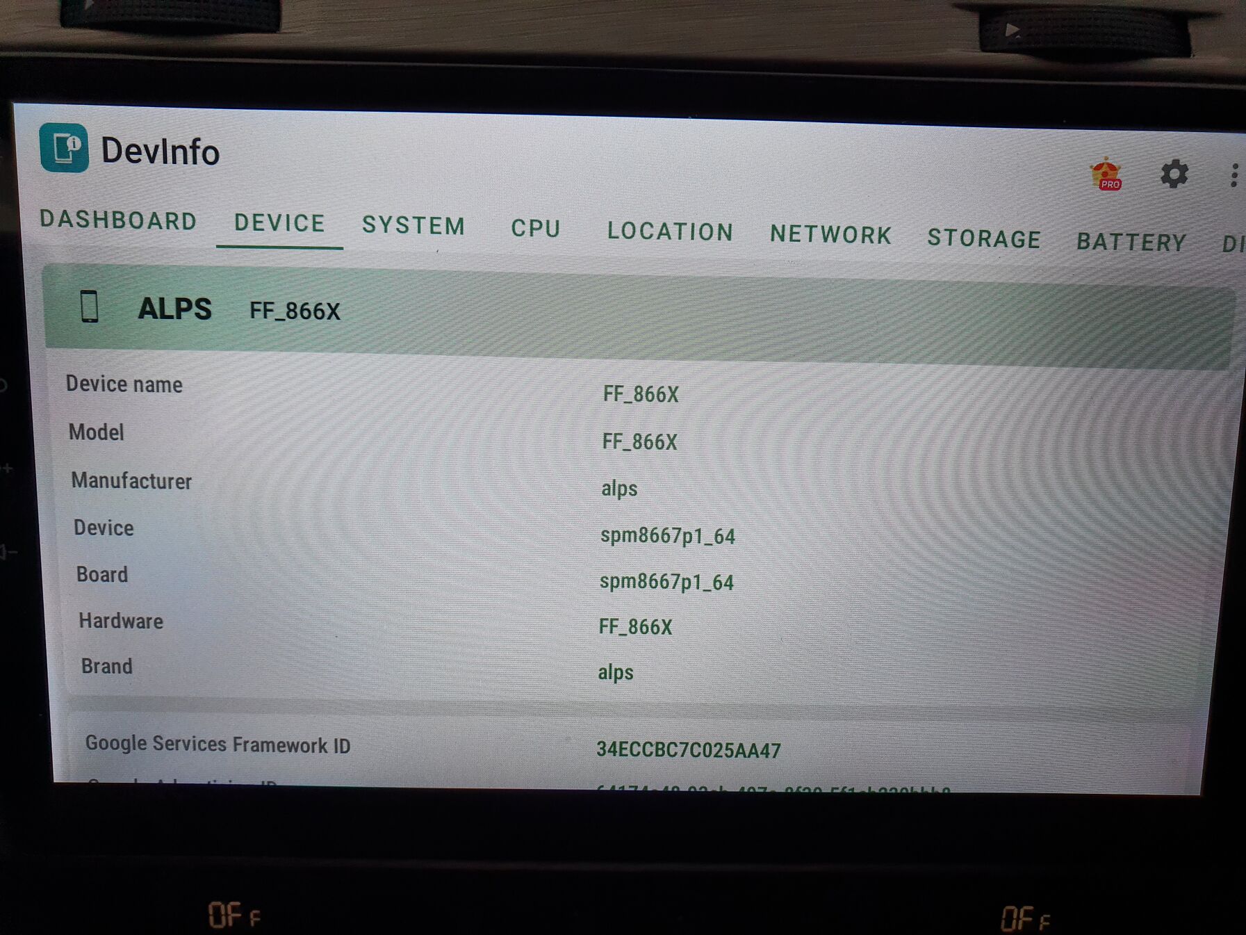

Feltettem a FakeDeviceTest-et, Android 8.1 és nem 13, mint a saját menüjében. Ez az 1/32GB és Android 8.1 együtt egy eléggé korlátozott használhatóságú kombináció. A Waze 10-től felfelé futna, kilőve. A Sygic ingyenes verziója kis idő múlva megnémul és csak a prémium beszélne újra ami fizetős. De amíg még beszélt, akkor is lassú volt az egész.

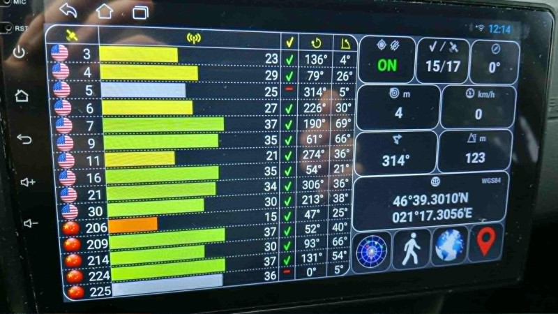

Néztem egyébként a navigációt, nekem a műholdak vétele jónak tűnik.

Amúgy megnéztem, az enyém is MT8667V/F proci. -

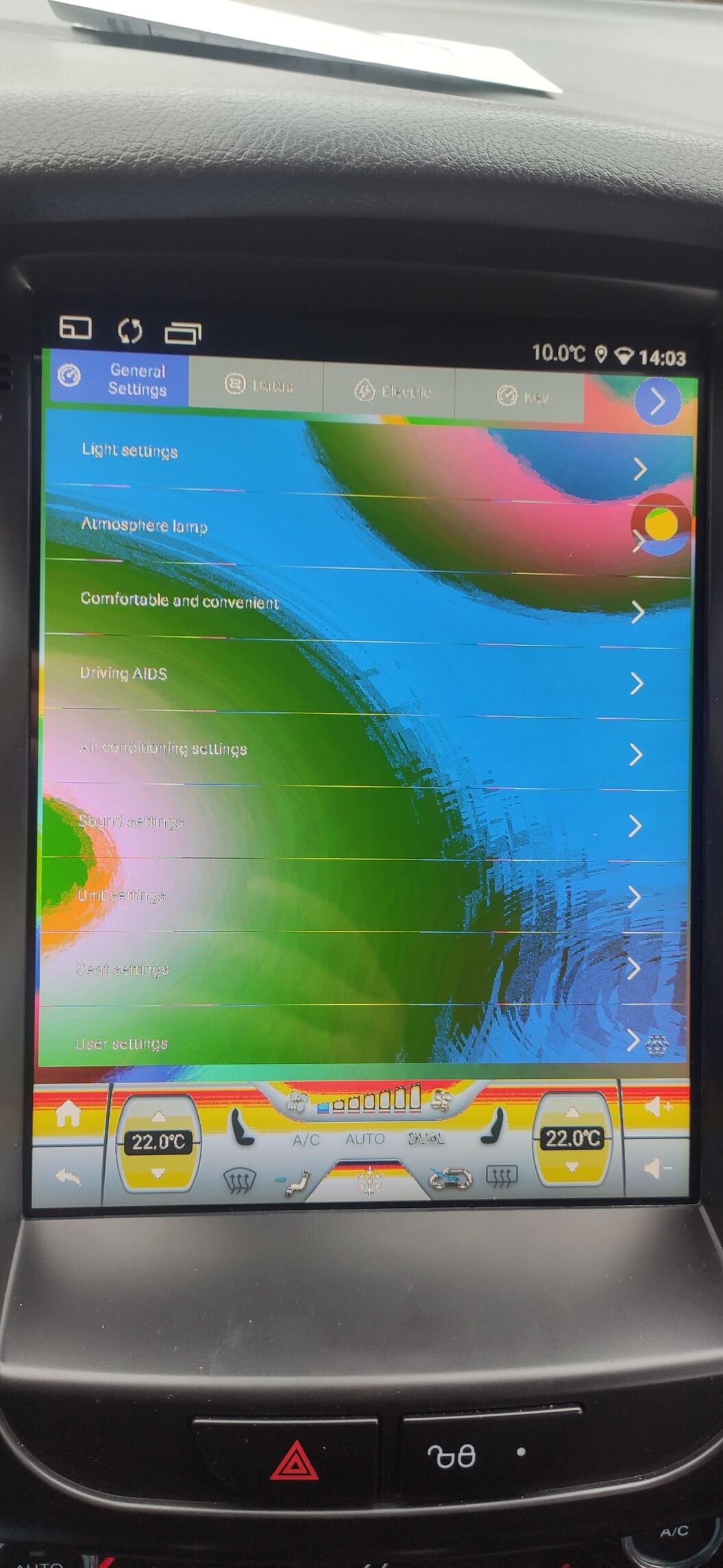

Az E-6-os képen működnie kellene az egyes lehetőségeknek, sajnos azonban nem így van. Egyedül az "INFO" gombot érintve az eredeti kijelzőn a perc érték nullázódik, amennyiben ez 30.-nál nagyobb, akkor a megjelenített óra értéke eggyel megnövekszik. A fejegység alaplapja lehet gyári hibás? Avagy mi a teendő? -

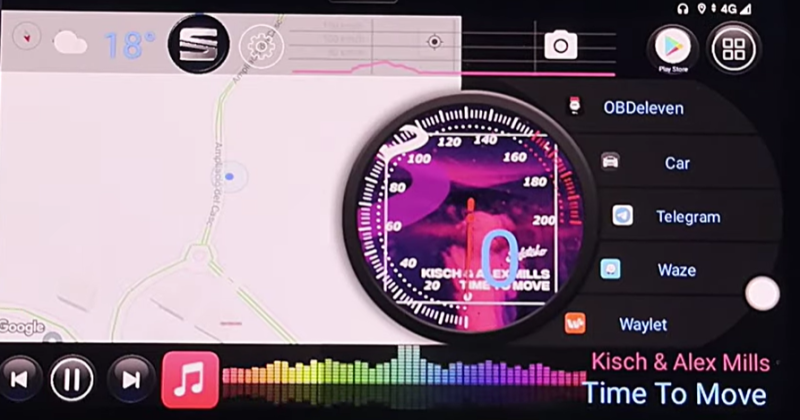

- ILauncher Homepage from Dofun. Licensz: Dofun shop.Illetve itt egy gyári Launcher gyűjtemény a fejegségedhez [link]

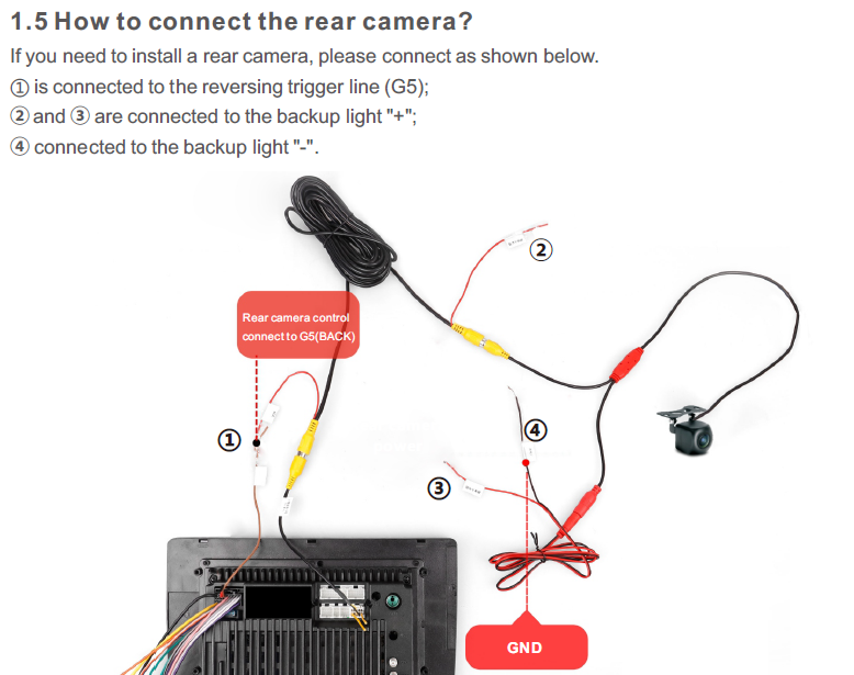

Szia Az elől lévő kábel össze is van kötve - rózsaszín kábel és ráragasztva a "back" szó, rákötve a videókábelből kiálló piros vezetékre, hátul pedig a másik piros kábel rákötve a tolatólámpa vezetékére, ennek ellenére nem vált át. Ugyanúgy a kezdő képernyőn marad a fejegység

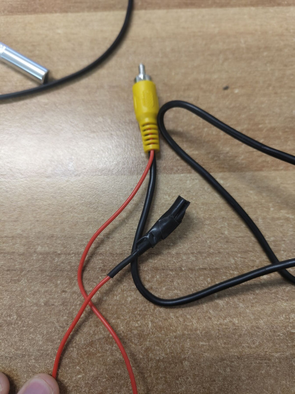

Nálam se volt kép mert a sárga csatlakozót nem a megfelelő kötegbe kötöttem be ekkor egy kis robot jelent meg a kijelzőn és kiírta hogy valamilyen hiba miatt nincs kép de mivel megkapta a jelet a tolatólámpáról tudta hogy a kamera képét kellene megjelenítenie.
Átraktam a másik kötegbe és minden további beállítás nélkül működött. -
-Tsaba-
Canbus (adapter) nincs. Ill direkt rendes vezetékezést csináltam, pont így ahogy képeden is van:
Ha hátramenetbe kapcsolok akkor világítanak is a ledek a kamerán. Lehet csinálok majd videót. Max azon gondolkodom hogy esetleg a kamerának cseréltem össze a negatív/test és a pozitív szálat, de akkor gyanús hogy pl a ledenknek se kéne világítsanak és front kamera ként sem működne...
