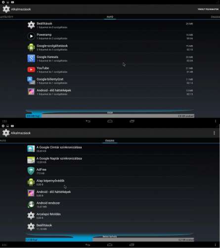

Valószínű, hogy új app vagy codec verziót meg kell várni. Engem az is zavar, hogy 0% akku töltöttséget mutat, és egy csomó app-nak ez bezavar. Az is gond lehet, hogy az adatoknál nincs normálisan neve az eszköznek, csak "system manufacturer"... Ellenben az Antutu 51683 pontot adott.
klarkzone
Hát egyvalami biztos, nálam asztali gépen HD2000-es integrált videokártyával, a 4.4-re csak az új verziós MX playert lehet telepíteni, és az összeomlik bármilyen videóval is próbálkozok, viszont 4.2-es verziónál a régi MX player, az intel x86, intel SS2 codec csomaggal tökéletesen vitt mindent, csak az android omlik össze 1 órával a telepítés után, így az használhatatlan.
A régi verziós MX-playert meg nem engedi telepíteni a 4.3-tól felfelé, így egyszerűen nem tudom kipróbálni azt az app-ot ami a 4.2-vel vígan elvolt.
Közben nézem az XDA-n is felmerült már ez a kérdés és jött rá egy válasz megyek és kipróbálom. -

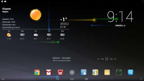

Na sorolom akkor a problémáimat 5 féle verzió telepítése után: Videó nem megy a la 4.4, mondhat bárki bármit. 4.2 az egyetlen ami HD tehát az összes többi valami nagyon elcseszett felbontáson fut. Jelenleg ott tartok, hogy látom azt, hogy ez egy nagyon jó dolog lenne, de direkt le van korlátozva, hogy fogyasszál, de legalább úgy, hogy ha esetleg HDMI-vel összekötnéd a PC-t a TV-vel, nehogy véletlenül élvezhető legyen a dolog. Hiába ez még mindig kamu, és jól látható, hogy a Google-nek esze ágában nincs engedni, hogy a PC-ken fusson a rendszere.
Őszintén szólva láttam már androidos miniPC képét az FHD a monitoromra dugva, és láttam a 4.2-es x86 verziót, ahogy viszi a hd videót, viccen kívül egy 5 perc alatt telepíthető rendszer ugyan azt produkálta mint a windows, azért ez a Microsoftnak sem jó valljuk be... Egyébként döbbenetes volt, látni, hogy mit tudna mondjuk egy teljes értékű HD felbontásban futó android. Szó nélkül hagynám ott a windows-t és csak akkor boot-olnám be ha alagutat kell fúrni.
Na szóval attól függetlenül, hogy a rendszer nem engedi magát komolyabban módosítani, elég jól lehet rajta büntetlenül gyakorolni, tesztelgetni az alkalmazásokat. Mondoma legnagyobb baj az, hogy bizony nem HD-ben fut a vadiúj release, és nem indulnak a médialejátszók, módosítani pedig nem lehet a rendszert. Egyenlőre. Érdemes megnézni a 20130101-es bejegyzést, az android x86 oldalon, az után nem is adtak kit többet HD felbontással futó példányokat, csak azt nem értem ezeket miért nem írják le a Donate gomb mellé...
klarkzone
Ja, hülye voltam és türelmetlen... bár mondjuk nem adtam fel, most is "onnan" írok. Legnehezebb eddig az volt, hogy a fizikai billentyűzetet Magyar-ra állítsam, jól el van dugva ez a beállítás, a net meg televan hülyeségekkel, hogy ilyen meg olyan app-ot kell telepíteni, hogy működjön...
Ugyan ez volt a rendszer telepítéssel is, már nem is írok a google-be semmit, egyből megyek az XDA-ra valamilyen fórum bejegyzést keresni. Aki még életében nem telepített linuxot (min én) annak egy kicsit külföldi minden...
Ja, hibák: 4.4 erősen marketing szagú a történet a fizetős tartalmak fogyasztására vagy kihegyezve ez is, ami a legrosszabb, hogy a beípített videólejátszón kívül nem megy semmi!, azon meg csak play-gomb van... micsoda véletlen...
Eddig se patch-elni, se odex-álni nem lehet, nem mintha értenék hozzá (na majd most) xposed modult még csak véletlenül sem, akkor lehet újratelepíteni.
De az, hogy amikor megnyomom a házon a PWR gombot és elmegy aludni?! És visszajön és úgy működik a nagy vas mint a telóm, hát az nagyon vicces...
Kellett egy screen filter alkalmazás, mert a 23"-on az egészablakos alkalmazások úgy vakítanak, hogy kifolyik az ember szeme, ezért sem bírtam a W8-at. -
