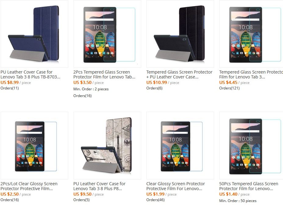

Sziasztok, ide is beírom többen olvassák.
Lenovo Tab3 8 Plus gearbestes
Sziasztok, megrepedt a kijelzőm kicsit, bal oldán 1-2 cm nem látszik. Egyébként működik.
Nagyon szeretem ezt a tab-ot érdemes, lehet-e javíttatni, cseréltetni a kijelzőt, display-t, ha igen hol kb. mennyiért?
Ha magam szerzem be az alkatrészt úgy olcsóbb? -
