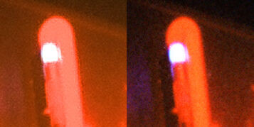

Itt ez a két 100%-os kivágás a fotológus szken méreteire leméretezve (mert plustek ennél többet tud). A baloldali a fotológus a jobboldali a plustek. A baloldalin kb meg tudod számolni a pixeleket, látszanak a szenzor pixelsorai. A fehér és a piros részek határán nagyon látványos. Azt hittem eldobom az agyam amikor ezt megláttam. 3 tekercset adtam be nekik és mind ilyen volt, azt mondtam soha többet. Plusteknél semmi ilyesmit nem látsz. Ez a kis játékszer 300k-s epson lapszkennerekkel van pariban élesség terén is
Szóval lehet velem van a gond, de szerintem a plustek fényévekkel jobb eredményt adott mint a fotológus

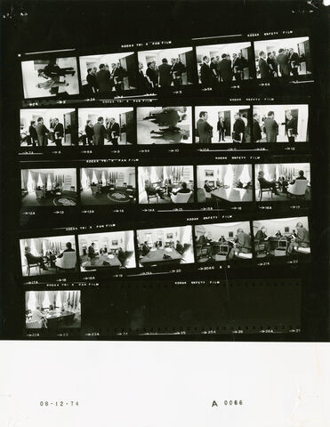

#56474624 #1843 üzenetére

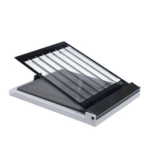

nagyjabol igen, de az index az beszkennelt kepekbol keszul (eleg rossz minosegben), mig a valodi kontakt az optikai uton, es altalaban A4-es meret koruli (hisz 1-1 meretben vannak rajta a kepek, a negativ van raszoritva a papirra azaz erintkezesben, kontaktban van a papirral).
lehet kapni kontakt masolo keretet, igy nez ki:
de siman ra is lehet tenni a negakat a papirra es leszoritani egy uveglappal:

(a kontakt az egy teljesen mas dolog, azt ugy keszitik hogy fotopapirra rafektetik a negat, atvilagitjak es elohivjak a papirt. egyszeru gyors modszer a kepek gyors megitelesere)
