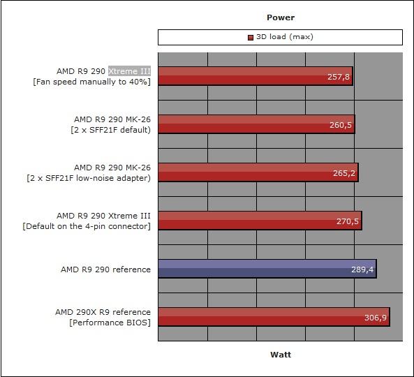

Nagyon érdekes 290 Xtreme III-al tesztelve. ami a lényeg, lehetséges, hogy 94 helyett 60 fokon 30W-al kevesebbet fogyaszt?

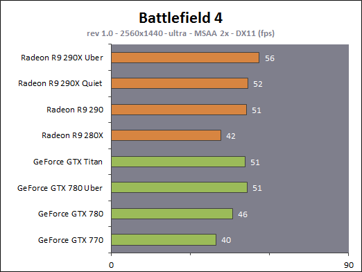

Biza nagy átlagban az jött ki hogy a 290X 5-6%-al gyorsabb mint a Titan.
Na mostmár jöjjenek a hűtések, mert akkor lehet majd összevetni ezeket végre.(#1524) Motion_Blur
