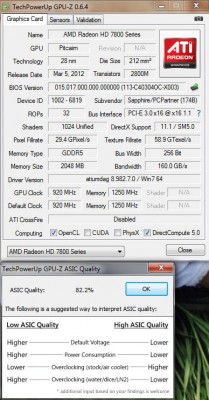

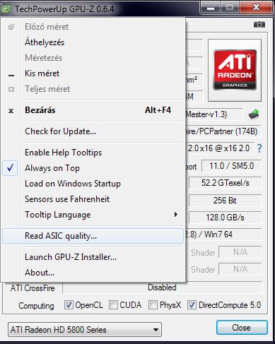

Teszt az föoldalon a pcie sebesség után a kis kék kérdőjelre katt! Bal felül az asic van csak a memübe
ami nálam járt az 1,21.v os volt legalábbis ennyit mutatott a GPU-Z terhelés alatt! Viszont rámértem a GPU -ra közvetlenül és terhelés alatt 1,24-1,26.V körül kapott a valóságban! ez rendben is van mer a Sapphire is 1,075.v és ha rámérek akkor 1,079-1,080.v körül megy tehát picivel többet kap mindegyik mint ami BIOS ba van nekik! és ez marad is mert ha pl: felhúzom 1,135.v ra akkor meg 1,140.v körül kap! Sajnos sem alulfeszelni sem túlfeszelni(1,225.v fölé) még mindég nem lehet se BIOS babrálással se szoftveresen! amúgy 1,21.v az AMD szerint az feszük tehát gyakorlatilag nem lehet túlfeszelni!
seederking ne 2.d be néz a feszt! gpu-z be indítsz egy tesztet és ott nézd meg!Asic Quality
az enyém 82,2 (de mint mondtam nem biztos hogy jobb egy 92 -es)

2, ASIC Quality -nek semmi köze a vRam hoz! az a GPU -ról ad némi infót hogy milyen jól sikerült ostyából lett kivágva az adott GPU de gyakorlatban szinte semmi jelentősége bár elvileg minél közelebb van a 100.% hoz annál jobb példány az adott GPU de mint mondtam gyakorlatban nem így van! lehet ugyan olyan tuningos egy 82.% os mint egy 94.% os!
seederking adjál a GPU nak egy kis feszt mondjuk +0,06V ot! (PL: 1,075=>1,135.V ra) alapfeszen lehet nem bírja az 1050.et vagy vedd lejjebb 1000.MHz re a GPU -t azért dobál ki játékból!

Egyébként HD7xxx nél a GPU-Z is tud Asic Quality -t olvasni!
De persze jobb a kis progi mert az támogatja a HD5-6xxx et is!
