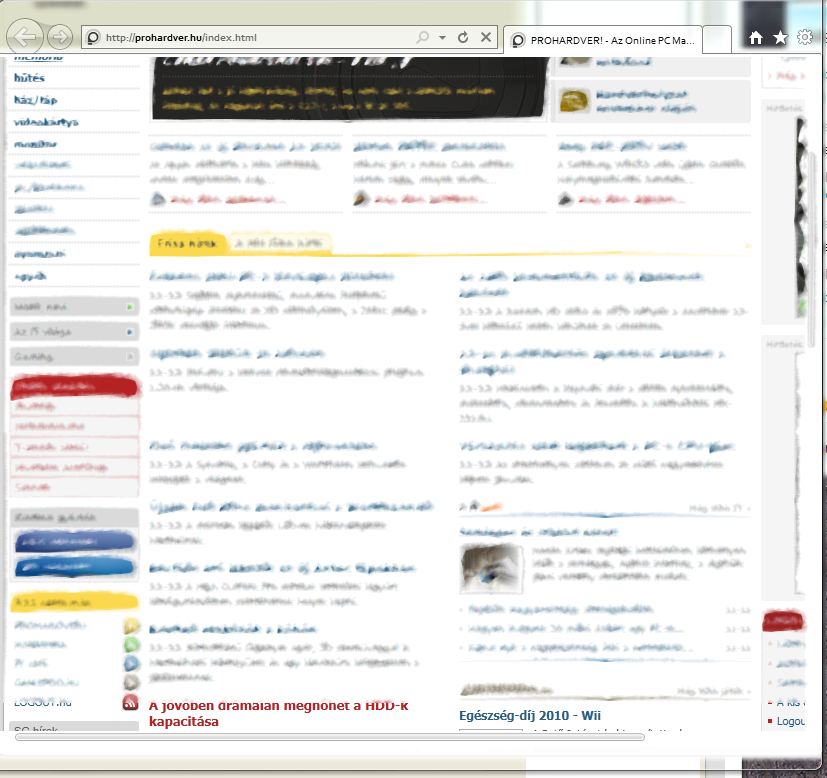

pincehely
Nem tudom, hogy próbáltátok-e már az új hotfixben bemutatkozó morfológiai szűrést.
De nálam van egy igen kellemetlen mellékhatása a technológiának:Konkrétan az IE, és Firefox is így néz ki, ha be van kapcsolva, kikapcsolt állapotban tökéletesek.
Chrome-ra nem hat.Gondolom ebben az esetben élsimítja a böngészőben megjelenített "mindent".
