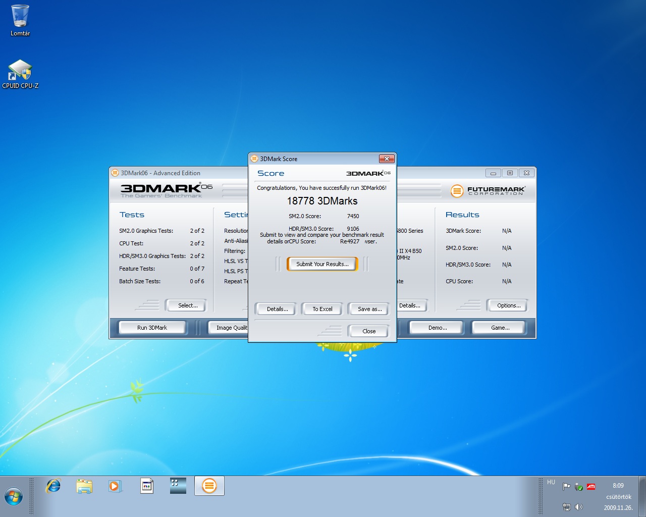

Én meg tesztelgetem a vasat.
1200mV-on 980Mhz a GPU, 1200 a MEM (ennél többet nem akartam, meg ki tudja van-e értelme), szépen lefut minden teszt. Kivéve a furmarkot, ami 50% körül már a 650 VA-es szünetmentest csipogtatta és le is állította.

banderasz77
Na tesztelgettem a karit. 1,2V-on a GPU 970-en stabil, 985-ön lefagy a 2. tesztben a 3DM06. Ez elég jó eredmény aszem...
Venti 40%-on, max. 56 fok volt a cuccos. Ház nyitva, 18,5 fokos helységben.
Érdekes, hogy a tuning alatt voltak olyan Mhz-ek, ahol néha döcögősre fogta magát a teszt. Ha jól emlékszem 930 fölött már nem jött elő. Ez mitől lehet? Mhz lyuk?

banderasz77
Lepucoltam a 9.11-et és feltettem a gyári CD drivert. Láss csodát, megjavult a dolog, a tuninggal skálázódik most már rendesen (és nem lefelé), szóval jó lenne már ha meg lenne a 9.12.
1,225V 950 Mhz GPU (lehet megy többet is, nem próbáltam), 1175 Mhz memó (1200-on elhasal) 46% venti mellett 56 fok max. a GPU.
Szerintem nem rossz..

->Raizen<- #4637 üzenetére
45% 1,225V 950Mhz
Lefut a teszt, de kevesebb pontot ad, mint alapon. Miért is?
