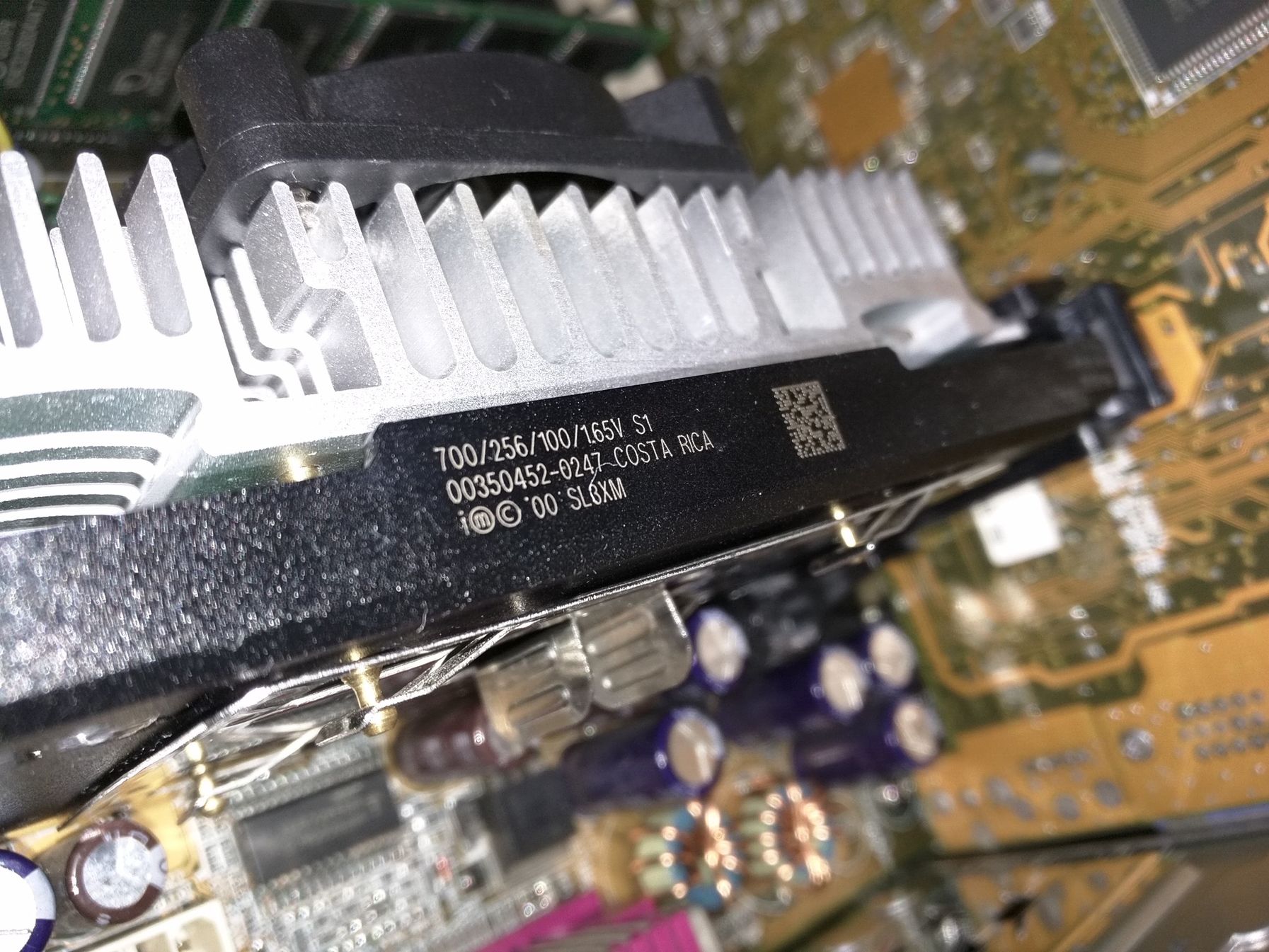

Sracok latott vki valaha slot1es 1000es p3at 100as fsbvel? Azt tudom, hogy letezik... De baromi ritkanak tunik.

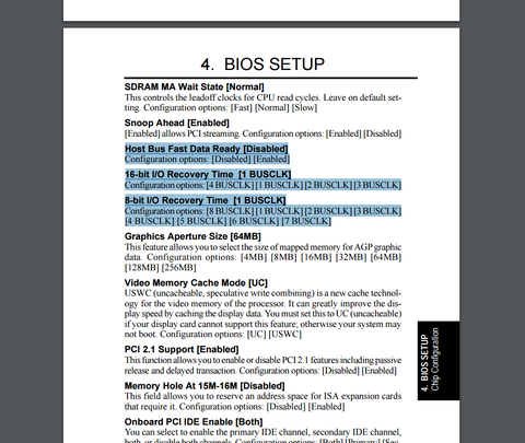

alvaro #48480 üzenetére
errol a bios opciorol nem is tudtam
kiprobaltam, nem pont ugy mukodik, csak a vesa modokat gyorsitja, addig a fastvid a vgat is. de mindkettonel elofordulhatnak anomaliak (pl a pcpbench villog, illetve a wolf3dnel szetesett a kep).
BIOS video cache VGA 1,00x
fastvid.exe VGA 1,48xBIOS video cache VESA 1,79x
fastvid.exe VESA 1,80x -
