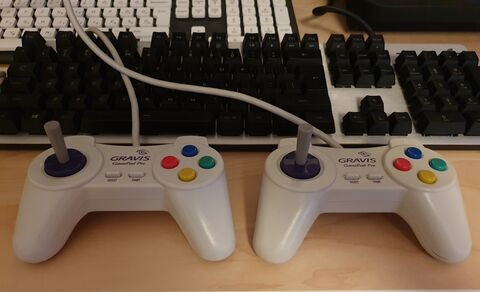

win9x ala mar jo az usbs is. amik nekem vannak (szvsz jo dbok), szep allapotuak:
Logitech Wingman Extreme joystick game port 1994.10
Gravis GamePad Pro gamepad game port 1997.03
Microsoft Sidewinder Force Feedback 2 joystick USB 2000.03.volt meg egy gravis joystickom, de kidobtam a fenebe... nyekergett osszevissza, szetszedtem, utana meg nem lett mar szazas. a logitech sokkal jobb minosegerzetre.
anno csak egy csumpi warrior v volt, a fentiek fenyevekkel jobbak. a gravis gamepad eleg kult db (az eredeti), illetve az f15 joy, ami emlekeim szerint fem volt, nah az egy brutal db volt vmikor a 90es evek kozepen.
