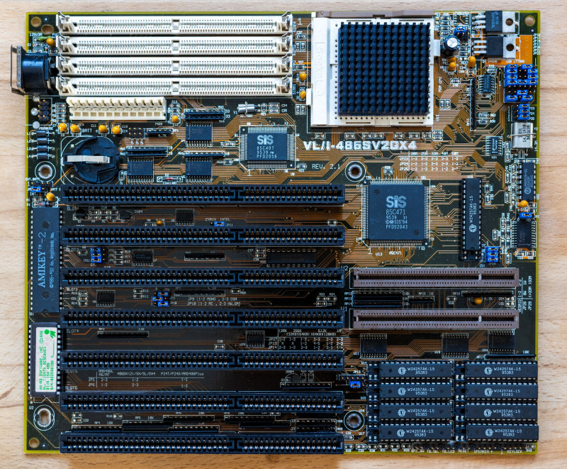

Az egyik legjobb valaha megjelent VLB alaplap, és az egyik kedvencem is, az ASUS VL/I-486SV2GX4. Ez a legújabb, 2.1-es revízió. Nem sokban különbözik a gyakoribb 2.0-s verziótól, de több feszültségállítási lehetőséget kínál. Nehéz pontosan meghatározni a megjelenés időpontját, de valószínűleg 1995 második felében vagy végén került piacra.
A processzor egy WB cache-es Intel DX4-100. Minimálisan gyorsabb, mint a korábbi WT verziók, és valamikor 1995 végén (talán novemberben), vagy még később jelent meg. Ez gyakorlatilag a 486 VLB korszakának legvége—amikor az AMD 5x86 (amely 1996-ban jelent meg) és hasonló processzorok piacra kerültek, már inkább PCI alaplapokban árulták őket.
Ez a kombináció jól kiforrott és megbízhatóan működik, de nem igazán autentikus egy 1995 eleji buildhez. Ezért cseréltem ki a Socket 3 konfigurációmban, és építettem át egy 2.0-s revíziójú alaplappal és egy DX4 OverDrive processzorral, hogy jobban illeszkedjen az 1995 eleji időszakhoz.

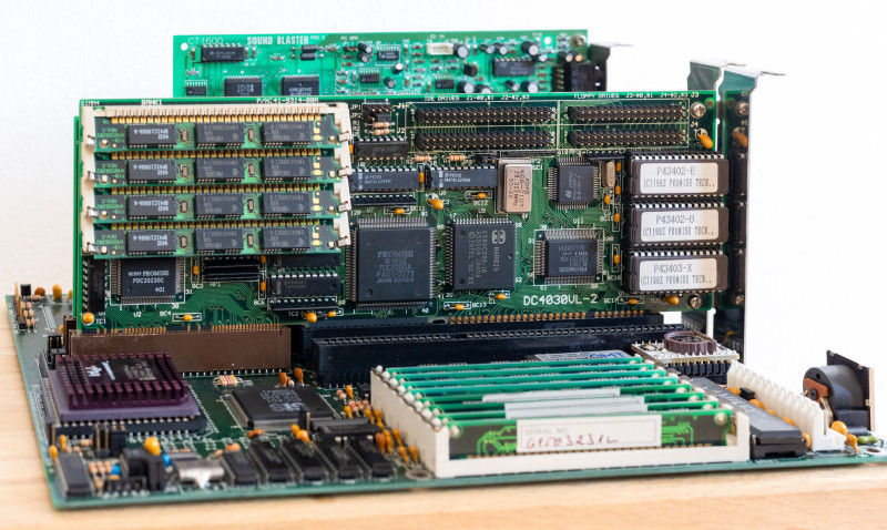

A Socket 2 konfigurációm, a lényeges részek: 1993-ban kaptam először PC-t, ami egy 386-os volt. Természetesen egy ilyen konfigurációról álmodoztam. Ez a build az 1993 végi – 1994 eleji állapotokat tükrözi.
Az alaplap egy DTK lap, amely a SiS 461 chipsetre épül. Valamivel lassabb, mint a később rendkívül népszerűvé vált SiS 471 chipset, de 1993 második felében és 1994 első felében ezt használták a gyártók.
A processzor egy DX2-66 OverDrive, amely gyakorlatilag megegyezik az OEM verzióval. Ez a konkrét verzió (DX2ODPR66) csak 1994 második felében jelent meg. 1993-ban az Intel csak „upgrade” processzorokat árult retail változatként, és a jelölésük az általuk leváltott CPU típusát tükrözte (például ODPR486DX-33), noha maga a processzor valójában egy DX2-66 volt.
A cache kontrollerek népszerűek voltak abban az időben. A képen egy Promise VLB vezérlő látható 4 MB RAM-mal. DOS alatt a bufferelt sebesség mindenféle driver nélkül elképesztő, 15 MB/s (ez nagyjából tízszerese egy korabeli átlagos ISA kontrollernek). Viszont a soros adatátvitel nem lett gyorsabb, sőt, jelentősen elmarad a korszak sima VLB vezérlőitől. Mindenesetre érzésre a gép sokkal gyorsabbnak tűnik, különösen, ha valaki nem akar SmartDrive-ot használni.
A VGA kártya egy DFI WD90C33 vezérlő, egy 1993 végi modell, de még így is az egyik leggyorsabb VLB kártya DOS alatt. A teljesítménye nagyjából megegyezik a később megjelent Tseng ET4000W32P vagy egy S3 Vision864 kártyáéval. Kompatibilitás szempontjából is kiváló.
A hangkártya a személyes kedvencem, egy SB Pro 2 Rev 6, amely ennél a kártyánál 1993 végén a tipikus revízió volt.

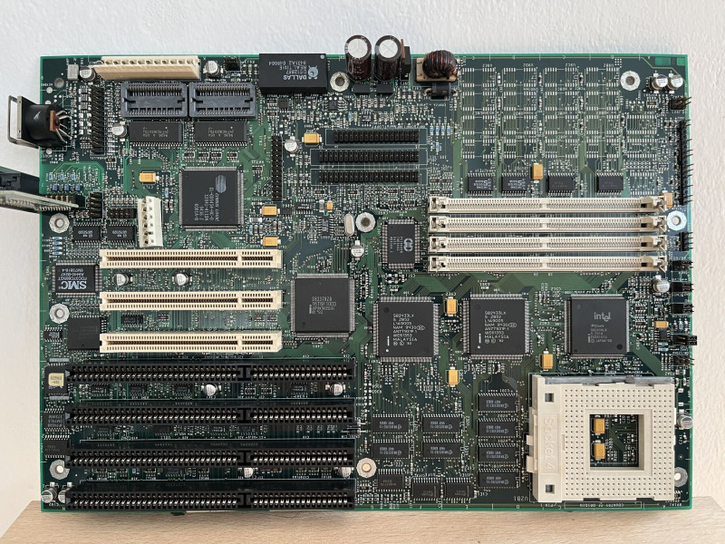

Csinaltam meg egy kis socket4 pentiumos felderitest, amikor meg csucskonfignak szamitott, 94 aprilisi pcmag teszt eleg jo attekintest ad:
* a gepek tobbire meg intel batman (nem revenge) lappal johettek - ezt arra alapozom, hogy a p66os gepek, amihez a vrm kell hivatalosan, csak azon van
* a lapok nagy resze wt caches, ami szinten erdekes, a 486nal mar total altalanos volt a wb cache. Inkabb csak az optis lapok kaptak wb cachet. Ez alapjan a batmanen is wt cache van csak?
* szerepel az asus lapom is a tesztben, ket gepnel is. Elvileg wb caches mindketto, de az en biosom wt cachet ir
* a vgak tobbnyire regi weitek, matrox, ati chipsetes kartyak, meg az s3 928 is ritka. A vision964es kartyak apr-majus kornyeken kerultek piacra
* ugyan van a batmanen ide vezerlo, de a legtobb gepbe megis kerult pcios kartya, ami fura
* az asus lap melle - jo volt a megerzes - pcios scsi kartya kerult, megpedig asus pci-sc200. Azt hittem ez kesobb jott csak, mert meg 97-98as lapok melle is pakoltak.
* raktak baby tower hazba is pentiumot. Ilyen hazam van isEnnel a period correct konfignal eleg sok kihivas lesz, de azt szeressuk.

Ilyen korai datumos revenget meg nem is lattam (tipikusan 94 masodik fele), a ram foglalat ilyen vegyesen volt?
A 5.15v vrm reszet elegge megtepte vki
94 februarjaban a chip meg az eredeti batmant tesztelte, a nyakon mi a gyartasi datum?
Lemerned mmre mekkora pontosan a lap?

Egy ilyen lapra, mar regota vagytam… asus p5mp3. Legelso generacios pcios pentium, 93as gyartas! Az intel batman kortarsa (nem a batman revenge, az kesobb jott). Van rajta par fura megoldas, pl nincs rajta orajel jumper, hanem az orajel generator chipet kell 60mhzrol 66ra cserelni. Vinyovezerlo is hianyzik, igy jo esellyel isas kontrollerrel megy, mert ebbol a korbol valo pcios idevezerlot szvsz sose talalok (esetleg scsit kellene keresni). A proci is a korabeli fdiv bugos verzio.
Kivancsi vagyok hogy teljesit majd az intel hendrixel szemben. Szerencsere ez a lap 1cmel alacsonyabb, igy jo esellyel bele fog menni a korabeli gagyi babyat hazba, a hendrixet haromba probaltam, mindegyikbol kilogott, hiaba volt az alaplaptalcakra racsavavarozhato.
Gyonyoru lap, igazi tophw 93 vegerol, 94 elso felebol, 192m ramot bele lehet pakolni. Megprobalok ra vmit epiteni.
