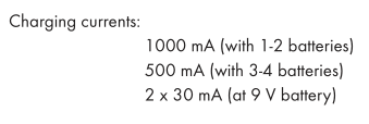

llaszlo
llaszlo #9904 üzenetére
Itt vannak pl az Enova töltők amik automatikusan állítják a töltő áramot. Azt mi szerint adja meg, hogyha nem ismeri fel az akku típusát? Itt is csak egy csatlakozó van.
[link]Én nem értem, hogy akkor hogyan működik, hogyha nem ismeri fel. Akkor mi alapján adja meg, hogy az AA-t 1A-el töltse a AAA-t meg 0.5A-rel? A Tronic ezt a két értéket használja.
Kernel
llaszlo #9902 üzenetére
De leírtam a legdöntőbb érvet, miszerint az a töltő nem tud különbséget tenni AA vagy AAA akku között. Közösek az érintkezők.
Így nem tudhatná azt sem, hogy 900 vagy 2000 mAh értéknél álljon meg. Ha lenne ilyen határ egyáltalán, ami egyéb okból sem életszerű. A számkijelzős töltőknél lehet beállítani szoftveres határértéket.

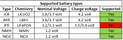

llaszlo #9883 üzenetére
Eleve a fordítás is bárgyúság, ez az eredeti:
Maximum design capacities
Vagyis tervezett kapacitás, de még ezt sem kell szó szerint venni, egyfajta elméleti értéknek szánták, szerintem. Ez a töltő nem is tud különbséget tenni a hengeres cellák között, nincsenek ilyen célra külön érintkezők, ez látszik a fotón.
Ami a lényeg, hogy 15 órás biztonsági időzítőt tartalmaz a szerkezet, ennyi idő alatt bőven fel tud töltődni bármelyik akku, a feltüntetett áramokkal. Természetesen, a töltés megáll hamarabb, ahogy a -dU áramkör érzékeli, csak amennyiben mégsem (hibás akku miatt főleg), kell egy biztonsági korlát is, hogy ne menjen a végtelenségig.
