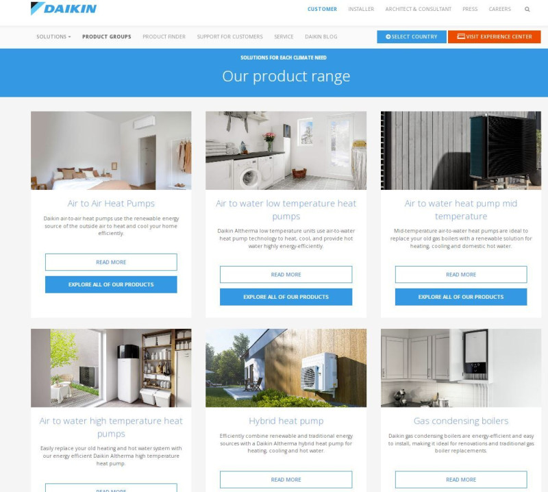

Vizes hőszivattyúval is lehet hűteni, padlócsövezéssel persze nem a legkellemesebb, plafon vagy falfűtésnél már az is jó. Páralecsapódási gond lehet ha nagyon hideget akar csináltatni a felhasználó.
A magyar konyhanyelvben ott a különbség, de attól még minden az ami.
Persze a magyar környezethez a Daikin is idomul és a magyar oldalon már klímáznak és hőszivattyúznak. Meg levegő-levegő hőszivattyúznak is. Mikor hogy alakulDe ez az egész egy barominagy OFF egy infrtapanelteszt topikjában
