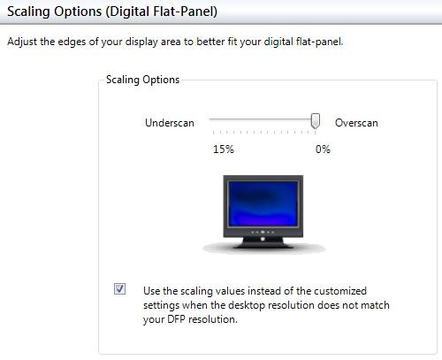

Akinek van működő Radeon a gépében és a zárt drivert használja, megnézné nekem, hogy ez benne van-e?
Nem pont így néz ki, de majdnem. Nem tudom megnézni sajnos, mert tönkrement a garis cserébe kapott VGA-m is, viszont rá szeretnék kérdezni erre az AMD fórumában, csak nem akarok hülyeséget beszélni.
Én az aktuális driverben nem találtam meg.
CPT.Pirk
Jómunkásember
Ez már a 3. TV-m, de ilyen még nem volt egyikben sem. Mindegyikkel megvolt ez a dolog, ugyanúgy Windows alatt is, csak ott be lehetett állítani mindig is. A mostani TV-t egyébként "game" módban használom.
Valamikor 2012-13 körül bejött a Catalystba a scaling opció és bár először bugos volt, később működött. Most meg nyom nélkül eltűnt?
CPT.Pirk
Jómunkásember
Jól látom, most megint nem lehet beállítani a scalinget az aktuális Catalystben? Van erre valami megoldás?
