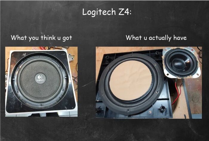

Érdekesség, hogy a Z-3 / Z-4 szettekben a 20 cm-es mélynyomó kamu, valójában az csak egy passzív membrán:

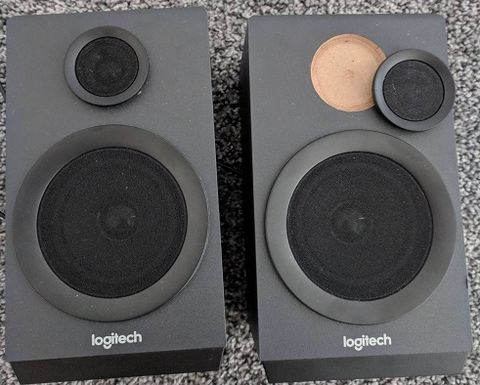

Meg ott a Z333, ott meg a magassugárzó kamu:
Így vegyen bárki logitechet.

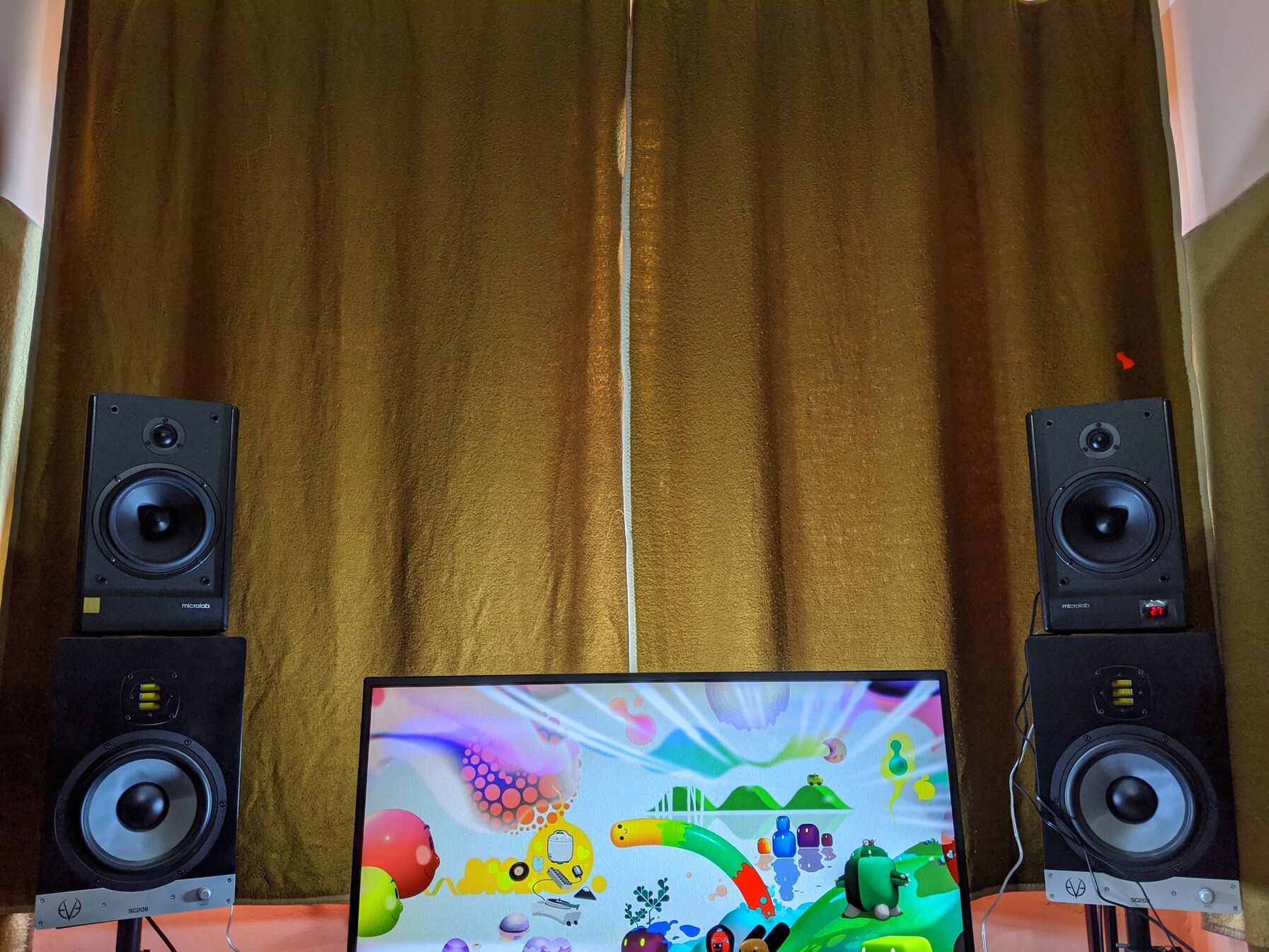

Nem, nekem nem Edifier hangfalam van, hanem stúdió monitor, Eve SC208, (ez ugye 8"), itt van rajta a 6.5" Microlab Solo 6C, ez konkrétan abban a 10 m2-es szobában van:
Na a 10" hangfal meg itt az alsó:
A felső hangfal (Adam A7X) az kb akkora, mint a fenti képen a Microlab. Az alsó dög meg egy KRK Rokit 10-3 G3, ezt is használtam abban a pici szobában.

1-2 cm-re van a sarka. Ugye be van fordítva, pár hetes "trollkodós" kép:
Ja, itt van az állvány és a hangfal között egy isoacoustics izé is, ami valószínűleg erősen bullshit cucc, legalábbis az 50ezer / pár áráért biztosan. De azóta is így van, mert lusta voltam visszrendezni. Meg azóta mintha jobb lenne a hang, de attól tartok hogy csak placebo...
Leginkább valami vastag függöny kéne a hangfalak mögé (ablak előtt vannak, de azóta se vettem, egyelőre elvagyok így.
Arra az állványra a KRK Rokit 10-3 G3 is ráfért nekem.
Mondjuk kicsit már félelmetes volt, de papíron oké .Jelenleg meg a 8" monitorok vannak rajta, tökéletes.
