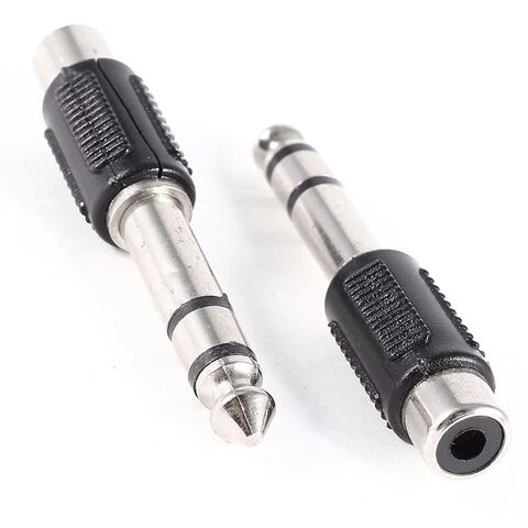

Ha már van egy jó DAC-od, akkor én mindenképp stúdió monitor felé néznék. Az nem baj, ha nincs rajta RCA, mert van TRS RCA adapter:

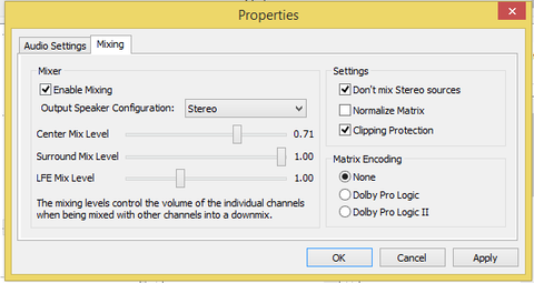

Laca19 (a) #55874 üzenetére
A minőség itt szubjektív. Egy egyszerű 5.1 => 2.0 keverés képlete ennyi:
L = FL + RL + C + S
R = FR + RR + C + SPersze itt szokott lenni egy súlyozás, tehát a FL és FR kivételével félhangerőn keveri rá a sztereó bal és jobb csatornáira az 5.1 extra csatornáit, hogy megmaradjanak az arányok. Természetesen az eredmény normalizálva van, hogy ne legyen clipping. Ezt nem nagyon lehet elrontani, én sztereón így nézek filmet, ott működik.
Ami még említést érdemel az a 7.1 forrás. Ezek sztereóra lekeverve még halkabbak a normalizálás miatt, mert ugye van még pluszban a SL és SR csatorna is.
Nálad én biztosra veszem, hogy valami fülednek kellemes feldolgozás történik a lekeverésnél. Pl a centert hangosabbra veszi, esetleg még EQ-zza is a beszédérthetőséget fokozandó. Meg ugye a normalizálás után lehet még kompresszál is, hogy a halk-hangos részek között ne legyen akkora különbség, ilyesmi.
Laca19 (a) #55872 üzenetére
Hát ez érdekes, mert az DD/DTS az veszteségesen tömörített sokcsatornás, míg a PCM az a veszteségmentes nyers sztereó. Valami plusz feldolgozás volt a hangfalban, s attól hangzott jobban. Vagy a forráson volt béna a DD/DTS => PCM konverzió. Mert ugye mindenképp PCM jelet kell csinálni a hangból, azt konvertálja a DAC analóg jellé.
A kutya ott van elásva, hogy sokféleképp lehet 5.1-ből 2.0-t keverni. Lehet súlyozgatni a csatornákat, EQ-zni, kompresszálni, fázist állítgatni, stb.
"Szerintem nagyon nem normális ha a beszéd halk és az effekt hangos. Nem ettől lesz dinamikus a hang."
Hát pedig konkrétan ezt jelenti a dinamika: vannak hangos és vannak halk részek.
Szerintem csak szimplán arról van szó, hogy Ricsipnek ez nem tetszik, nem ehhez van szokva.
