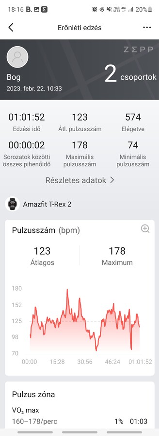

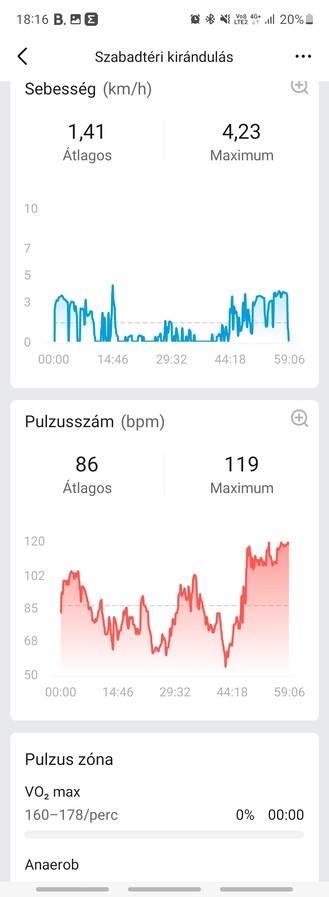

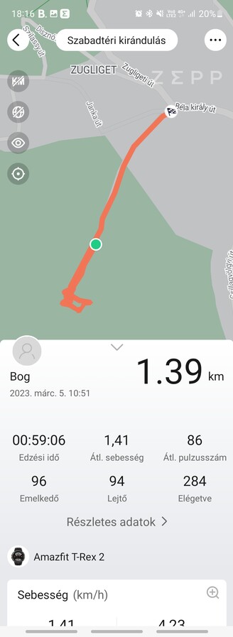

Kétféle mozgásformára mentem rá (pedig az óra 150-et tud, ami nyilván masszív túlzás) az erősítő edzésre és a kültéri gyaloglásra. Tapasztalataim erősen eltérők. A kétcsatornás GPS pontosságára és sebességére nincs panaszom, jóval részletesebb útvonalat rajzol, mint a másik csuklómon ülő Galaxy Watch 4 Classic. Az egészen apró útvonalbeli eltéréseim is látszanak, ezzel maximálisan meg vagyok elégedve. Lehet exportálni GPX-be, mind az útvonalam hossza, mind a magassági adatok megfeleltek a valóságnak, túrázáshoz tehát a saját tapasztalataim alapján ajánlható a T-Rex 2.

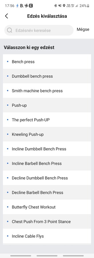

Más volt a helyzet az erősítő edzéssel. Itt elvileg a sorozatok között manuálisan tudunk váltani, vagyis ellentétben a Garmin jóval szofisztikáltabb megoldásával, itt nekünk kell megadni, hogy akkor most megvolt a 3 x 15 húzódzkodás medicinlabdával, most jöhet a fekvenyomás. Őszintén szólva ezt én csúnyán elfelejtettem. Ez egyfelől azért gond, mert ha utólag az edzés végét követően minden sorozathoz meghatározzuk, hogy milyen edzéstípust csináltunk, akkor rajzolgat nekünk egy szép bácsit, amin megmutatja, hogy mely izomcsoportokat mozgattuk meg, másrészt viszont ezt egy profi Garmin elég jó hatásfokkal magától is kitalálja.

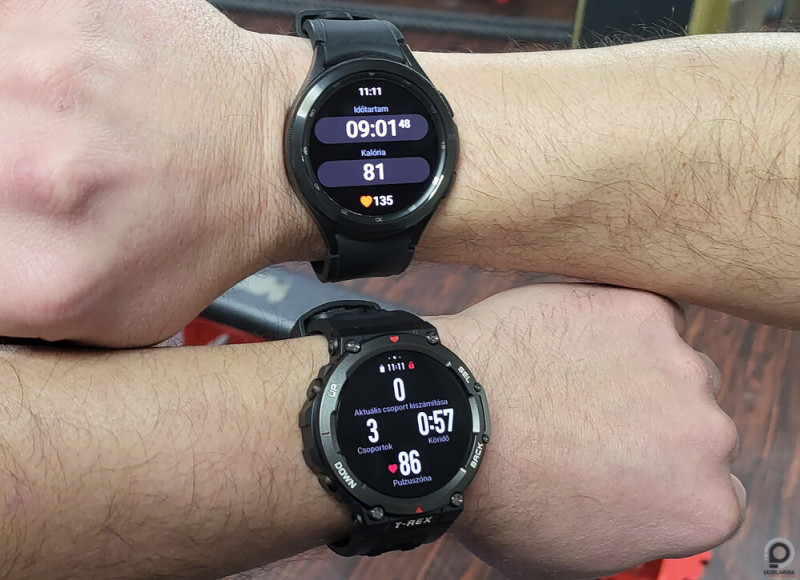

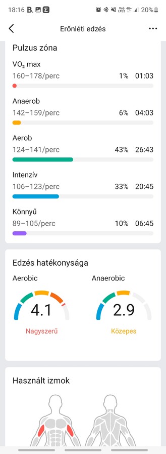

A másik problémám ennél sokkal komolyabb. A T-Rex 2 pulzusmérése csúnyán késik. Kiköpöm a tüdőm a sízőgép után, a Galaxy Watch 160-170-es pulzust mutat, az Amazfitre ránézek: pulzus 87, mondja, majd hozzáteszi: könnyű edzés. Aztán amikor már kapok levegőt és a Samsung 120-130 körüli pulzust mutat, akkor a T-Rex 2 hirtelen arról tájékoztat, hogy 150 a pulzusom és intenzíven edzem, miközben épp valami padon pihenem ki az előző kör fáradalmait. Érdekes, hogy ez nem mindig alakult így, az esetek harmadában a két óra szépen szinkronban volt, de amikor nem, akkor mindig a T-Rex 2 volt az, amelyik mintha elfelejtette volna mérni a dolgokat, ennek pedig az is lett az eredménye, hogy az edzés végén a két statisztikát összehasonlítva az Amazfit szerint jóval kevesebb kalóriát égettem el. De annyival, hogy akár csalódott is lehettem volna, ám a Samsung megkímélt ettől, ott ugyanis a szokásos és az edző által is elvárt értékek szerepeltek.
Felül a Samsung, alul az Amazfit
Felül a Samsung, alul az Amazfit [+]
