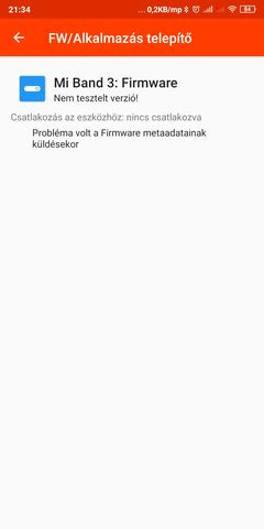

Na hölgyek, urak, ma jött nekem még egy pár band3 és csodálkoztam miért nem megy a magyarítás.
Kiderült hogy jött egy ujabb hardware verzió, úgyhogy most már van 3 féle Mi Band 3:
Mili_wuhan
V0.18.3.2
V0.18.3.4
V0.18.3.6
V0.18.4.1
V0.18.4.2
V0.18.4.3Mili_hankou
V0.23.18.49
V0.23.19.49Mili_chongqing
ez az NFCsA magyarítás ennek megfelelően nem megy fel a hankou-ra mert nem stimmel a metadata.
"Probléma volt a firmware metaadatainak küldésekor" lesz a hibaüzi a Gadgetbridge-ben.
Gondolom szólok hogy más ne sz@rjon el órákat a telepítéssel mint én.
