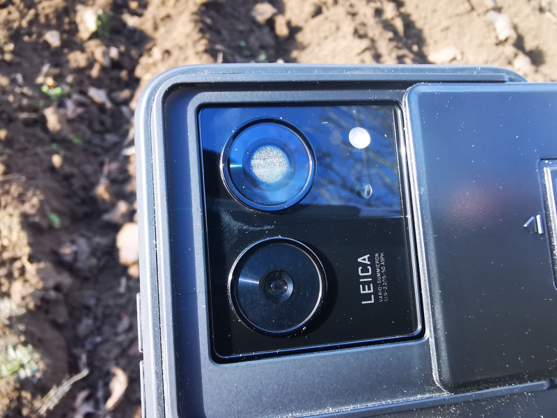

Kifogtam egy "nedves" példányt.
Ez tiszta fizika. Ha egy hideg tárgyat melegebb levegő éri, akkor ott nagy eséllyel párakicsapódás történik. Aminek kimenetele függ a hőmérséklet különbségtől és a levegő páratartalmától.
A tükörreflexes fényképezőgépemet az objektívekkel együtt ha huzamosabb ideig használtam kint hideg levegőn, akkor a táskájában vittem be a lakásba nem nyakba akasztva, és pár óráig nem is nyúltam hozzájuk, hogy lassan vegyék fel a szoba hőmérsékletét, így elkerülvén a belső párásodást. Most is az elektronikai eszközöket mint például egy aksis fúró/csavarozó gépet huzamosabb ideig hidegben használva rongyokba bebugyolálva viszem vissza a melegre.
Amúgy itt úgy vélem borul a fizika! Nem kicsit, nagyon!
A meleg zsebemben lévő meleg telefont (nem oldalzsebben tartottam, hanem a mellkasi ing zsebben felette melegítő és kabát) hidegben használva nem szabadna párakicsapódásnak történnie!!!
Viszont ha sokat éri hideg levegő, lehűl és melegre viszem, akkor igen.
Ezért számomra érthetetlen a párakicsapódás miértje.
Főleg így, hogy szinte folyik belül a kamera védőüvegén!
Előfordult már, hogy a Huawei P30 Pro telóm csurom vizes lett a zsebemben (leizzadtam). Letöröltem és kutya baja sem volt. Semmi belső párásodás!
Csókoltatom a gyártókat! Már lassan semmire sem vállalnak felelősséget!
Javaslom a gyártónak, hogy összeszereléskor törekedjenek a minimális páratartalom melletti szerelésre. Vagy semleges gázzal töltsék fel a telefont. Túlnyomással. -
nfsu17
Dr. Maci #844 üzenetére
Néztem is volna egyet, ha elismerné a gyártó, hogy hát ezt el-fuck-tuk.
Mondjuk pont a gyártó az első, aki mindig megmagyaráz mindent, hogy az nem bug, hanem feature.
Mégis mi ad párára okot belül, ha ott amúgy nincs nedvesség? Vagyis nem lehetne?
Esetleg a ragasztóból elszálló 'nedvesség' még lehetne, ami idővel tényleg ki tud majd száradni...HA és amennyiben.
Ehhez ismerni kellene az összetevőket. -
ztoldy
Na jó, de ez kb. olyan magyarázkodás, mint a vízállóság esetén. IP68 védelem, de ha beázik bukod a garit és legalább fényképezni sem tudsz vele, holott a lesajnált nem minősített telefonoknál egyáltalán nincs ilyen jelenség. Szerencsére én még nem tapasztaltam, de már most bosszant, hogy előfordulhat.
Dr. Maci
Az egyik kommentelő beszúrta, hogy a Xiaomi hivatalos UK support mit írt erre: link.
Mint írják ez egy természetes jelenség, az IP68-as védelemmel van összefüggésben és elvileg magától el fog tűnni, a telefon belső alkatrészeit a kondenzáció nem fogja károsítani.
Ettől még persze ez nem néz ki jól, egy telefonom sem produkált ilyesmit, pedig volt már Motorolához, Sonyhoz és Oneplushoz is szerencsém. -
nfsu17
Öö, ezt pont olvastam nemrég redditen, ezt a párásodást...bár akkor pont akkuval kapcsolatos témakörben nézelődtem ott.
De most beírtam a gugliba is tessék: [link]
Szvsz létező dolog, nem vagy egyedül vele.Vagy: [link]
After using the main camera for a minute or so the lens fogged up. Photos and video come out so blurry it is unusable. This doesn't affect the ultrawide or telephoto. -
pocok28
Kb. egy hete vettem egy Xiaomi 13T Pro-t.
És most a hidegebb időkben vettem észre, hogyha zsebből előveszem, hogy kamerázzak, elkezd párásodni a felső kamera. Nem kicsit! ☝️
Egy perc alatt teljesen vízcseppes.
Valaki találkozott már ezen jelenséggel?
Kiszárítanám...de IP68-as.
Fúrjak rá egy szellőző lyukat? 😂
Az első okitelóm Xiaomi Redmi 4x volt.
A második és egyben jelenlegim Huawei P30 Pro.
Egyik sem párásodott/párásodik.
Félő, hogy a bent rekedt pára még a későbbiekben károsíthatja a telót.
Mellényúltam volna a 13T Pro-val?
Gondolom mehet vissza a feladónak.
Így is egy hetet kellett várnom rá. ☹️😢
