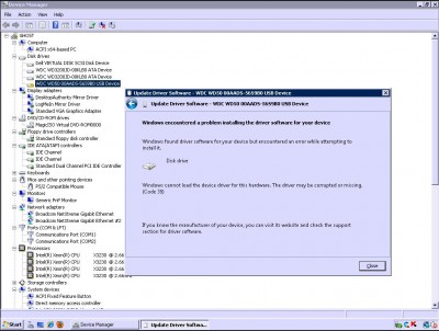

Vagy 10 szer toroltem a vezerloket, nincs ujabb driver, de azert ujra letoltottem,felraktam a drivert, win2k8 SP2 rajta.
Szerintem nem az usb-vel van a gond hanem a disk driverrel.
Az usb mindent felismer,csak amikor azt mondja telepit az eszokzt akkor mondja,hogy hoppa,nem lehet mert nincs driver hozza, ahogy a kepen feljebb latod. Es ott is azt mondja, hogy disk.sys korrupt vagy nem az eszkozhoz valo.Online driver kereses: a legfrissebb driver van telepitve,nincs mit cserelni rajta.
Es a szar disk.sys meg alap windows driver.
Nem tudom hogy tudnam megszogelni.Van az alaplapra dugva meg 3 sata vinyo, a raiden kivul, azoknak ugyan ez a disk.sys van es azok meg mennek. -

gaborbol #454 üzenetére
Annyira jutottam a szerverrel, hogy sem usb-s vinyot sem pendrive-ot nem tudok rajta hasznalni.Felismer barmit, aztan kozli hogy a driver nem jo hozza.
Mindegy hova dugom,eltavolitom,ujratelepitem,kikapcsolom a szervert,kihuzom a tapkablet, ugy nez ki semmi sem hasznal. Az usb-s billentyuzetet meg egeret gond nelkul felismeri,mukodik is.Chipset drivert ujraraktam, energiagazdalkosdast kilottem, otletem sincs, satu -gyalu ? -
gaborbol
Azok hat, dell,de ilyen primitiv hiba es nem jovok ra ,hogy lehetne megoldani.
A masik szerveren elol, tapnelkuli kulsok vannak. Ezen viszont kulso tapos van elol.Valahogy ujra kene raknom neki a drivert csak nem tudom honnan talaljak neki drivert..
Ha egy masik 2008-rol leszedem a drivert es atrakom ebbe az mukodhet?
Talan csak megserult.A beepitett driverrel ment rendesen, egesz addig mig egyszer le nem huztam rola, a masik gep detto ezt csinalta...Mivel a kulso vinyok hetente rotalodnak, mindenkeppen le kellett huzni.

Win 2008: olyan gondom van 2 szerverrel is ,hogy kulso usb-s hazba sata WD 500GB vinyo.
Radugtam felismerte, mentem a disk managmentbe, ott meg is jelent a disk, megformaztam, ment rendesen, kesobb kihuztam, visszadugtam azota azt mondja, hogy nem tala hozza drivert.Elotte nem is volt hozza driver,ment magatol.
Ez most konkretan a 2. win 2008 szerver ami ezt csinalja.Uninstalalom ujrarakja, majd kiszol hogy nincs hozza driver.
Kihuzom /visszadugom ugyan ez,ujrainditas sem segit.Azt mondom neki hogy keressen hozza drivert:
A windows megallapitotta,hogy a letezo legjobb driver van hozza.....
Atviszem egy masik gepre ott megy magatol, mindegy hanyszor huzom ki-be.
Talalkozott mar valaki ilyen gonddal?
