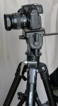

Amúgy mennyire gáz az anyaga ennek a fejnek? Nagyon gagyi műanyag?
Ez a fig rig érdekes, bár nem hiszem, hogy jobban stabilizál, mint egy shoulder rig, de lehet tévedek. -
theporcupine
Bocs, azt tényleg elnéztem, 1/4" menet. Ránézésre most is olyan menetátalakító van benne, mint amit linkeltél, de nincs hozzá szerszámom, hogy megpróbáljam kicsavarni.
A karcolás furcsa, nem volt ilyen gondom soha. Csak a kis rugós bütyök áll ki, de az lekerekített és vissza is húzodik nyomásra és le is lehet szedni, mert fényképezőgéphez felesleges, de a lényeg, hogy nem kell csavargatni a talpon a gépet, hanem egy érmével meg lehet húzni rendesen a csavart a gép fenekébe, a parafa meg nem karcol.Más dolog. A fig rig vagy mi a neve nem merült fel a sétálos dolgokhoz. Nem stabilizál közel sem annyira nyilván, mint egy glidecam, de házilag össze lehet ütni nagyon olcsón vízvezetékből. Utólagos stabi biztos kell a videónak, de nagyon mozgékony vele az ember. Soha nem használtam, de régóta gondolkodom rajta, hogy csinálok egyet. Esetleg fel lehet spécizni, vízmérték, monopod, stabilizáló rúd, súly.
A glidecam nem csak drágább, de nekem a csuklóm és alkarom kb. 5-10 perc után feladja, a mellény meg ... drága és rám jönne a TEK, ha abban sétálnék az utcán. -

Amúgy egy ilyen átalakítóval nem oldható meg a dolog? Mert ha igen, akkor tökmindegy milyen menetes az állvány gondolom. Már csak azt kell kiderítsem kivehető-e a manfi középoszlopa... nem értem miért nem írják le mindenhol részletesen az ilyen dolgokat
A karcos dolgot amúgy nem lehet megoldani valahogy? pl. a cseretalpra valami kartont vagy műanyag lapot fabrikálni. -
papaya
Nekem volt Velbon dv 6000-em vmint 2 Manfrottom is. A Manfrotto stabilabb, jobb profibb már első használat után rájössz. Apropó, a dv 6000 velbonnak az állványcsatlakozója 1/4-es volt nem 3/8-os, vmint a ph 368 fej is 1/4-es csatlakozásra megy rá. Mig a Manfi 3/8-as menettel gyárt. Erre figyelj. Amúgy sajnos két Dslr alját is felkarcolta ez a fej amig használtam. Mind a kettőnek belekarcolt a széria számába valamint a műanyagba is belevésett egy kört..Ha viszont nem tekertem rendesen rá a gépet akkor meg nem volt stabil. Ilyet egy Manfival nem fogsz tudni csinálni szvsz.
jjeahh
Amúgy a videóra vs fotóra szánt fej nélküli állványok között van valami különbség? Picit kutattam, annyira nem is tűnik olcsóbbnak az FT-717, egy PH-368 fej + mondjuk egy ilyen vagy ilyen állvány nagyjából ugyanannyiba kerül. Persze a velbon állítólag picivel butább, pl. nem áll meg vízszintesen, hanem tovább fordul ha elengeded, meg a manfin nem látok vízszintezőt, de ezek nem hiszem, hogy hiányoznának.

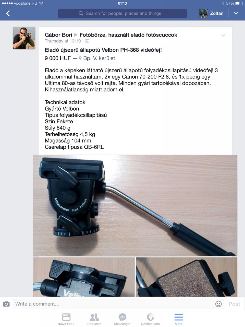

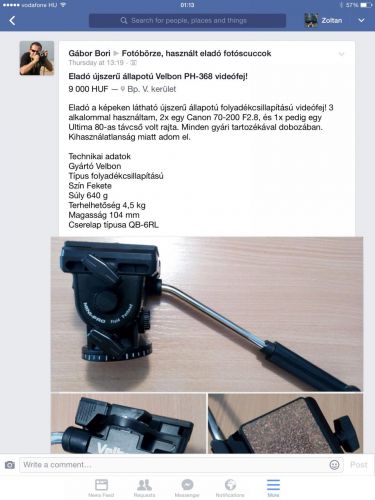

Uh, kösz, hogy figyelmeztetsz, néhány eladónál azt írja fluid, de a többségnél nem, szal gondolom valóban nem fluid fejes
Na asszem pont ezt az FT-717-et próbáltam szombaton és b*romira tetszett
A PH-368 fej tényleg olcsónak tűnik, de a DV-7000-el már nekem sok... valami olcsóbb állványt a PH-368 fej alá esetleg tudnátok ajánlani? Ha nem valszeg akkor FT-717 lesz a befutó... -
theporcupine
Amiket néztél, nem látom, hogy írnák a fluid fejet. Nem is a videós tripodok között listázták. Olyan pl. a Weifeng FT-717, de az drágább is.
Nekem is az a Velbon van. Vannak hibái, de elmegy. A feje külön is kapható PH-368 néven, úgy 15eFt. Az oszlopról lecsavarható a fej és az oszlop alján is van csavar, oda fel lehet fejjel lefelé csavarozni. Szabvány az állványcsavar, 3/8" ha jól tudom. Így az ilyen rendszerű fejek és állványok variálhatóak.
Amúgy a DV-7000 elég nagy fejjel és cseretalppal még nagyobb kamerákhoz is elmegy, a GH4 szinte csöpség rajta. Így, szerintem, akár egy rövidebb slidert is fel lehet rá csavarozni a fej helyére.
Rábeszélni nem akarlak, mert biztos nem a legjobb ár/érték arányú darab.
