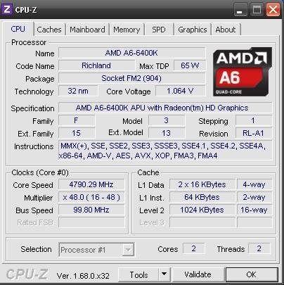

Balathruin #41708 üzenetére
Úgy tűnik sikerül a manuális mód, de ha valaki tudja meddig ne emeljem a feszt. akkor szóljon! Eddig csak olyat találtam, hogy maradjak 1,5V alatt (1,55V a max.), de hátha valaki tud mit mondani.
Kép:
Nem Quad core, csak Dual. -
Balathruin
Egy kis segítség kellene az AMD A6 6400K tuningjában, mert most először sikerült egyedi beállításokkal működésre bírni (eddig akárhogy próbáltam nem kapcsolt be, csak előre beállított értékekkel). Most úgy tudom 1,475V 4600MHz a beállítás (előre megadottban 1,5V), FSB-t nem állítottam, de az lenne az egyik amit valahogy kéne állítani.
Eddig csak Intelt tuningoltam (azokból is Celeront), de azoknál szorzó zár van és automata feszültség, szóval pár gombnyomás a bios-ban és már ment is...
Egyszerűség kedvéért kiírom a konfigot: régi Enermax táp (365W max. 20 pines alaplap csatlakozóval és sok molexszel) ASRock FM2A55M-DGS 2.0, AMD A6 6400K, 2GB DDR3 Hynix RAM (amiből remélhetőleg 1-2 héten belül lesz 2+4GB) és extra hűtésként egy nagy méretű tápventi az egész lapot fújja (kép, régi alaplappal készült), továbbá egy kisebb a házra csavarozva kifele nyomja, hogy meglegyen a forgás.
