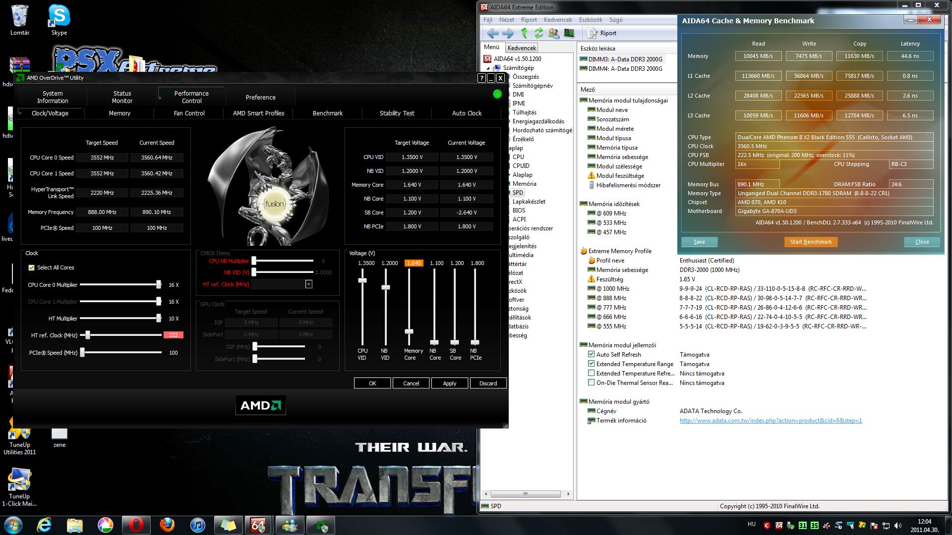

azt hiszem rájöttem, hogy mi a hiba. egyszerűen nem szereti a lap, ha ref clock emelés után 8xre állítom a memcsiszorzót. 5,33on 250Mhz-ig tudtam húzni, de amint 8xre állítottam nem indult a rendszer. ez van. azt hiszem még várok egy kicsit, amíg végre ki tudom használni rendesen a ramjaimat.

most 1600Mhz-n használom a memcsiket a memcsiszorzónál 8xre állítom, és megy azon. viszont a memcsiim 2000Mhz Cl9es-ek, és az egyik profil, amit támogat az 1776Mhz 8-8-8-22 1,65Von. Ezt akarom elérni, ehhez 222es CPU Host Clock kellene!
Viszont valamiért nem akar menni BIOSból a dolog. Amint 209Mhz fölé állítom a Clock host-ot nem veszi be a dolog, és sípol a lap, és mindent visszaállít az eredeti értékekre. próbáltam már, hogy feszkót adok mind a proccnak, mind az NBnek, de nem akarja bevenni akkor sem! pedig ennek a lapnak elviekben bírnia kellene. De nem tudok rájönni, hogy miért. A szoftveres dolgot azért linkeltem be, hogy mutassam, hogy a lap bírná, csak a buta bios nem engedi, ha onnan akarok tuningolni
valakinek valami ötlet, hogy miért van ez???

sziasztok!
nekem volna egy kis problémám tuninggal kapcsolatban. leírom, mi is az alaphelyzet.
szóval a minap vettem egy lapocskát, amit sok tesztre, értékelésre alapozva választottam ki. végül a választásom egy Gigabyte GA-870A-UD3 rev 2.1es lapocskára esett kedvező áron. ahogy olvasgattam a teszteket elég jó tuning eredményeket is ki lehet belőle hozni, egyik tesztben pl 300Mhz+ Cpu host clockot is sikerült.a procc ami került bele egy Phenom II X2 555BE, mellé pedig 2x2GB 2000Mhz ADATA ramocska, amik 9-9-9-24en viszik a 2000Mhz-t, 8-8-8-22-n a 1776Mhz-t 1,65Von papírforma és a gyakorlat egyik szemszögéből nézve.
gondoltam egyet, hogy legalább eddig jussunk el (1776Mhz). beléptem a BIOSba, MIT és szépen lassan elkezdtem emelgetni a kis 200Mhzról 205Mhz-re, majd 210re akartam a CCHost-ot, de itt sípolás és visszaállt 1333Mhz-re. ekkor gondoltam egyet, adtam neki egy kis feszkót mind a proccnak, mint az északi hídnak, kb 0,025Vot. ugyanez. beállítottam 8-8-8-22re a ramokat, 1600Mhz mellé és beléptem a win-be. AMD OverDrive telepít, és sikerült alapfeszen (!!!) elérnem a 222Mhz-s cpu clock host-ot. AIDA64ben megnézem, túlhajtás megvan, benchmarkok hozzák a teljesítményt, amit kell. leOK-ozom, bezár program, újraindítom a gépet, és minden az előbbi, tuning előtti állapotban indult el. Ekkor megpróbáltam a Gigabyte Easy Tune progiját, azzal is sikerült elérnem mindent, de reboot után megint minden alapértéken indul. Nem értem, ha egyszer beállítom, miért nem marad úgy? Segítsetek, mit rontok el! Valamint ha progikkal tudja, akkor BIOSból miért nem? A lapon a legfrissebb stabil BIOS van (F4).
A konfigom az adatlapomon olvasható.
Berakom a képet is az első, sikeres AMD OverDrive-os tuningról, hogy nem beszélek levegőbe.
