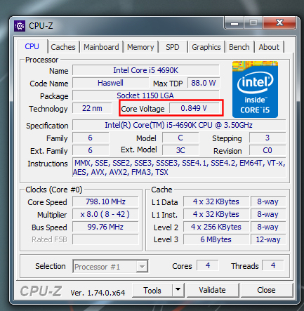

mitisz #45071 üzenetére
Ez teljesen rendben van.
Vond: Valószínűleg a fagyást az alacsony idle feszültség okozza. A fix vcore egyáltalán nem gond, valaki csak így tuningol. Semmi baja nem lesz.
Szattila83: Nem lehet tudni egy processzor feszültség igényét, mert mindegyik más, de az 1.2 volt körüli értékek ezeknek gyakorlatilag a "gyári" beállítása. Sokan 1.35-nél húzzák meg a lélektani határt, másoknak meg az 1.5 sem zavarja a szemét. Tesztnek meg talán jobb a Prime95, de szerintem nem kell órákat tölteni vele. Fél óra, ha jó, akkor használd.
