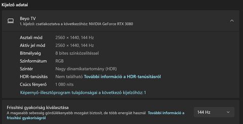

Megoldódott a gondom, a legolcsóbb kábellel végre megy rendesen a 144Hz PC-vel, másfél órája jó, nincs vibrálás.
[link]Nehéz szülés volt, és minden kábelgyártó bekaphatja.
PC, 2k, 144hz, VRR, G-sync, RGB 8bit HDR, 1000 nits.

8biten is lehet HDR, és jobban is néz ki ezen a panelen mint 10biten.
Most addig kapcsolgattam és állítgattam, hogy sikerült a 2K 444 8bit HDR 144Hz. 20 perce jó, nem villódzik, Forza 4 gyönyörű. Atöbb FPS miatt maradok 2K-n. VRR természetesen megy, a G-sync is aktív. 2000ft-os kábel, a 7000-essel nem jutottam idáig.
