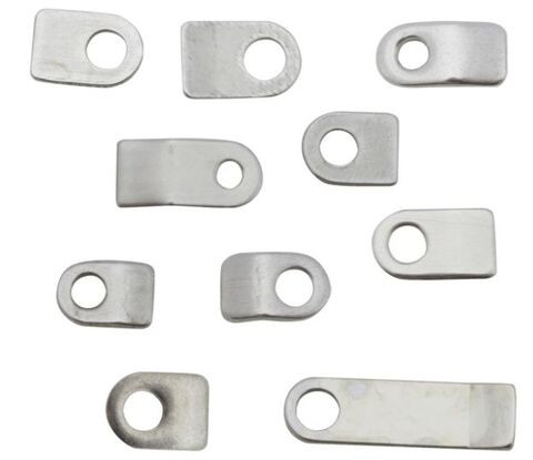

csubuka
Ilyen szerkezetet az óratokba rögzítő füleket, mint pl. a képeken látható lehet külön venni valahol? 240 darabot 7 dodoért találtam, de az elég feleslegesnek tűnik
Sikerült az óra szétszedés alatt az egyik ilyet elhagyni, ami egy Parnis ST3600 werkes órában volt és ami az új szerkezettel együtt jött, az nem elég hosszú, gondolom kisebb átmérős tokba való.
