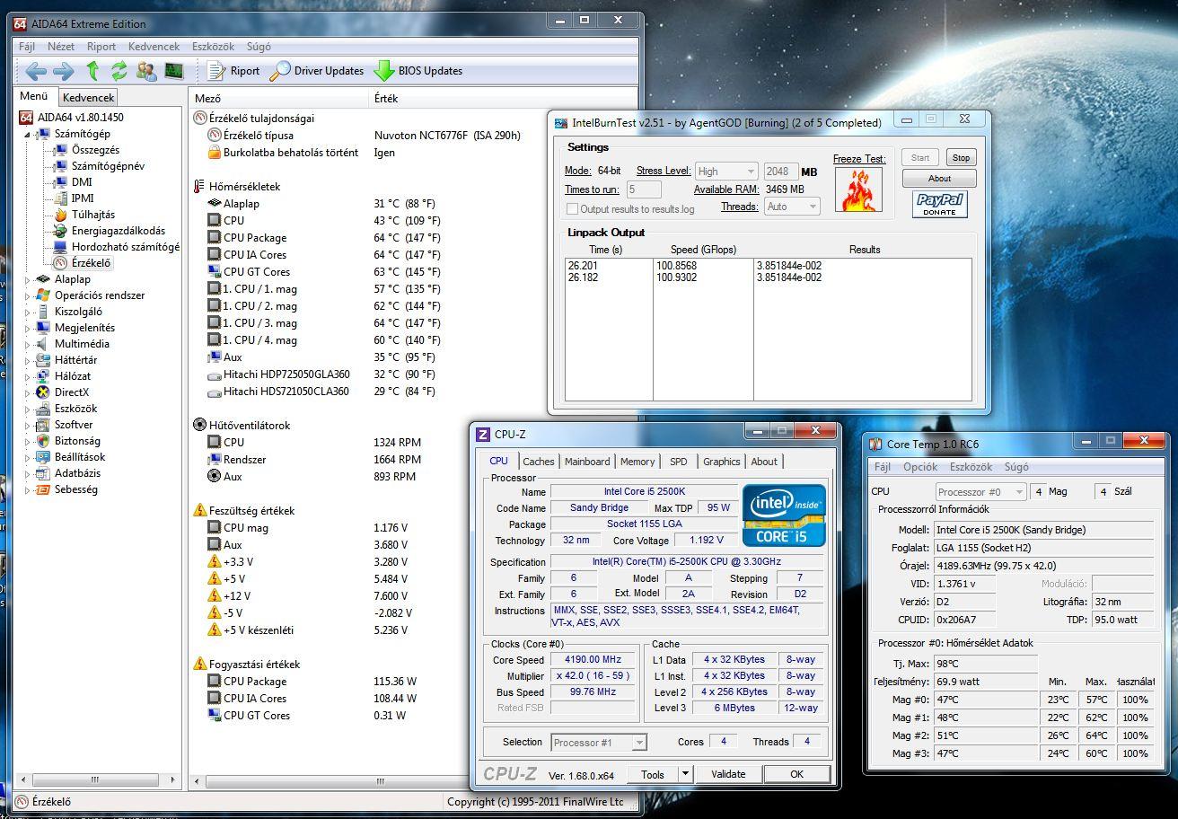

Nincs kedvem túl sokat szórakozni vele. Az adataid alapján úgy tűnik elsőre működik minden, úgyhogy, ha ezek megfelelő értékek, akkor nem piszkálom tovább
Linkx-nél 1,28V volt, csak beírtam a Vegas-t is, mert azért a Linx az nem a mindennapos terhelés kategória...
RetepNyaraB #31993 üzenetére
Most megy egy renderelés Sony Vegas-szal, ami 90-100% között dolgoztatja a CPU-t. Ennél a terhelésnél 1,24 - 1,25V között van a CPU feszültség. Maghőmérsékletek 50 fokkörül mozognak.

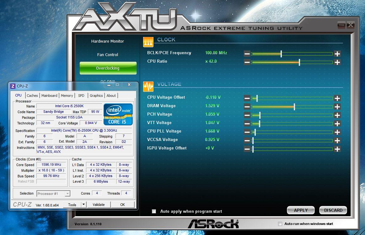

Ja, offsettel vannak belőve a feszültségek az általad korábban belinkelt kép alapján.

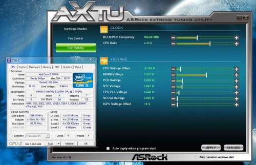

én a cpu ppl-t levenném 1,707 -re. És tesztelném, hogy esik e a dolog vagy stabil
Szlavik
RetepNyaraB #31916 üzenetére
Szerintem ezt az Axtu toolt ne használd.
Én még mindig jobban bízom az igazi analóg tuningban -

ffodi
RetepNyaraB #30350 üzenetére
Ne értsd félre, nem kötözködöm, csak arra válaszolok, amit olvasok/látok/tapasztalok.
Persze, van amikor a PLL csökkentés nem jó, és kell az 1,8 V vagy több. Én javasoltam, hogy legyen annyi, mert az általában jó beállítás. Ráadásul korábban 1,8 V volt, és úgy sem volt jó a gép.
"Az energiaopciók be voltak kapcsolva, nézd meg a linkelt fotókat. Nem az ujjamból szoptam..."
A "dobálózást" nem konkrétan rád értettem, hanem úgy általában.
ffodi
RetepNyaraB #30343 üzenetére
A CPU PLL teljesen jó, szerintem azzal nincs gond. (én ajánlottam, hogy ennyire állítsa, mert ez segíti a stabilitást. Persze megpróbálhatja feljebb, de szerintem nem lesz előrébb)
Az említett energiagazdik nincsenek bekapcsolva, és eddig sem voltak. Egyedül a C1, ami nem árt ha megy, de az aktív is, valamint számottevően nem befolyásolja a stabilitást.
Továbbá a RAM-okat csak a gyári értéken hajtanám, ha meg nem megy, akkor gari, bár gyanítom nem ez a gond.
Ahogy észreveszem egy helyben toporog a kolléga a tuningot illetően. Ilyenkor jön az, hogy "back to the basics". -> RAM-ok 1333 MHz CL10, minden fesz alapra (vagy inkább annyira, mint amit korábban írtam), proci 4 GHz-re, offset +0 V (vagy ha nincs, akkor ehhez legközelebbi). Ez után stabilitásteszt -> VCore behangolása. Ha OK, akkor mehet 4,2 GHz, ha ez is, akkor feljebb, és így tovább. Ha nem jó, akkor valahol máshol keresendő a gond.
Ezekkel a "GFLOPS" értékekkel (ami ugyebár számítási teljesítményt takar, semmi csoda nincs benne) szerintem nem érdemes dobálózni. Olykor még eltérő verziószámú IBT/LinX esetén is van eltérés.
Szerk.: Az kimaradt, hogy nekem már volt olyan is, hogy az IBT-hez tartozó fájlok közül valamelyik sérült, és ez után folyamatosan hibát írt, bármit állítottam. Szerintem érdemes lenne egy friss AVX LinX-et leszedni, és azzal tesztelni.
HCsaba87
azokat deaktiváltam amiket írtál. Ramokat vissza veszem 1600 ra. CPU PLL nek meg adok kakaót. Elsőre mennyit szerinted ha neked annyi kellett?
HCsaba87
RetepNyaraB #30333 üzenetére
[link] második körben kidobta, hogy nem stabil. 4.5 ghz és offset +0.050 . Viszont a gflop elkezdett felfele menni
Szval kell neki még fesz..
atish15
RetepNyaraB #30335 üzenetére
Nem persze meg ha van valami ami fut még az is befolyásolhatja az értéket.
