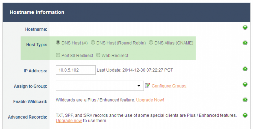

No-IP-nek semmi köze nincsen a portokhoz, ott csak hozd létre a hostot, és nem kell semmi egyéb kavarás!
http://asusrouterforum.besaba.com/index.php?topic=89.0
Host-ból is elég egy, nem kell mindenre külön csinálni!
Transmission-t engedélyezed távolról, és http://atecimed.no-ip.org:9091 címen eléred!

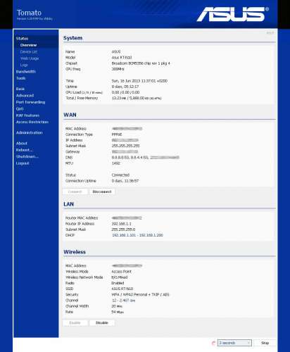

A probléma az, hogy alap esetben a DDNS script a router (jelen esetben az ASUS) WAN interfészének az IP címével frissíti a DDNS szolgáltatást, mert ő azt nem tudja, hogy van előtte egy másik router is! Ez a 192.168.0.100 lesz az ASUS WAN IP címe, amit a TP-LINK router adott neki, és amit ezek szerint mégsem csak modemként használsz, hanem NAT-ol is!
Megoldásként a Tomato, Basic -> DDNS menüjében az IP address mezőt állítsd a "Use External IP Address Checker (every 10 minutes)" állásba, így minden 10 percben egy külső szerver segítségével fogja megállapítani a valós WAN IP címet, és azzal fogja frissíteni a DDNS-t!

Ez kész. Van egy olyan rész WAN beállitásaiban hogy QoS. Itt olyan rész hogy Measured Uplink Speed, itt becsült érték volt 1500kb/s körül alatta Manual Uplink Speed beirtam hogy 10000kb/s és repül a net gépen is.
Nem értemÉs érdekes, hogy wifi felé nem korlátozta.. Sőt még a router kezelőfelülete is gyorsabb lett.
