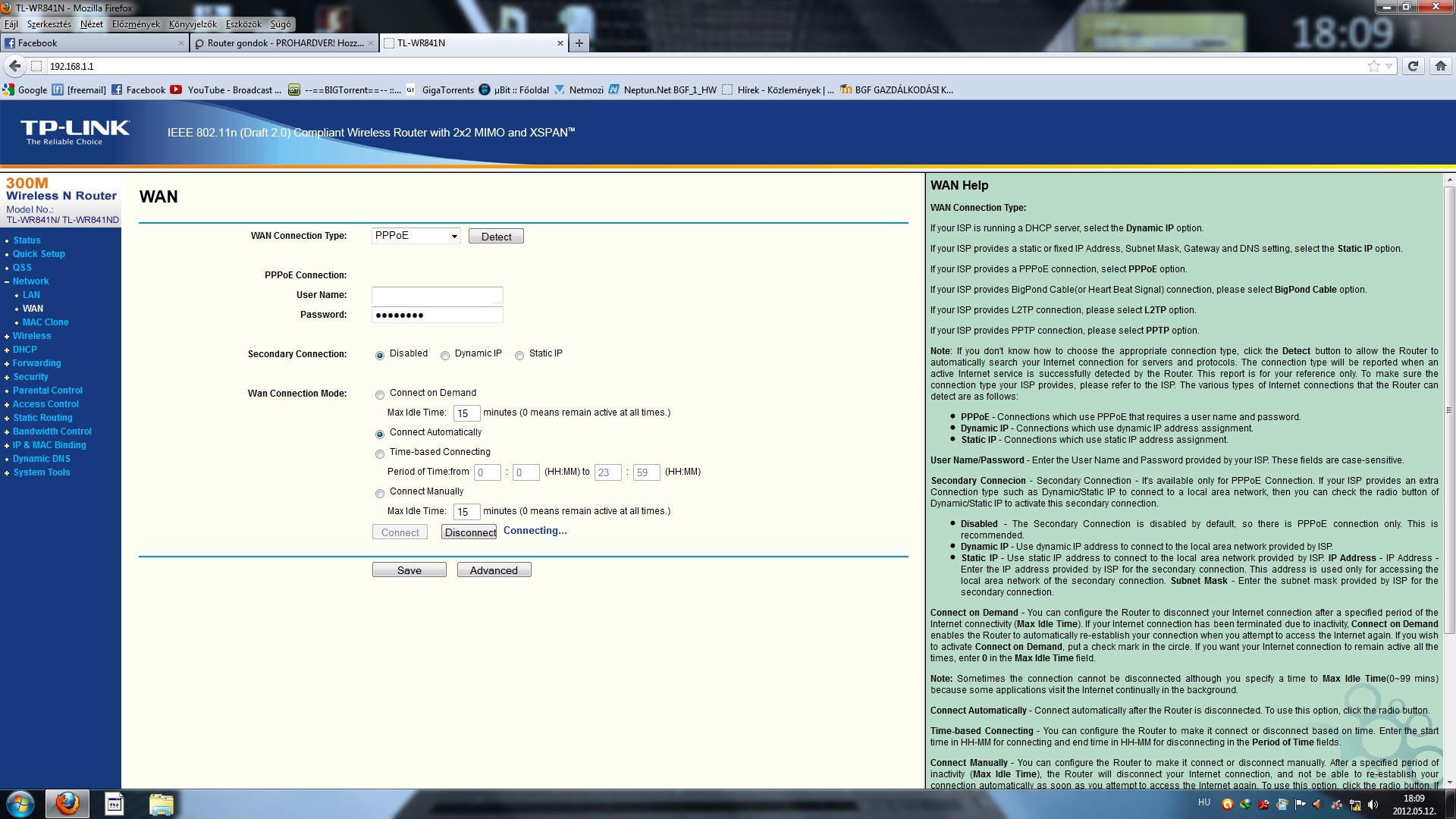

Intruder2k5 #9846 üzenetére
a webes felületet elérem,és ott megcsinlom a bellítsokat,aztán reboot, és amikor connecting van akkor nem csatlakozik csak ugrál mintha folyton ugyan azt az oldalt töltené be
Hollywoodity
Intruder2k5 #9841 üzenetére
A problém az hogy nem tudom beüzemelni a routert se cd-ről se a netes megoldással pedid mindent a leírás szerinte követek, az utolsó lépésnél akad meg mikor próbál csatlakozni a netre mintha nem érékelné vagy ilyesmi

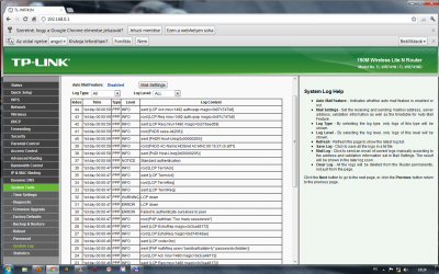

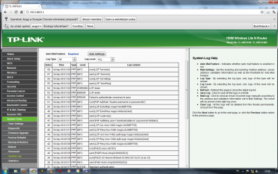

hylda
Intruder2k5 #9792 üzenetére
System started
2 1st day 00:00:05 DHCP NOTICE DHCP server started
3 1st day 00:00:05 SECURITY INFO PPTP Passthrough enabled
4 1st day 00:00:05 SECURITY INFO L2TP Passthrough enabled
5 1st day 00:00:05 SECURITY INFO IPSEC Passthrough enabled
6 1st day 00:00:05 SECURITY INFO FTP ALG enabled
7 1st day 00:00:05 SECURITY INFO TFTP ALG enabled
8 1st day 00:00:05 SECURITY INFO H323 ALG enabled
9 1st day 00:00:15 DHCP NOTICE DHCPSecv DISCOVER from 54:04:A6:83:2A:A8
10 1st day 00:00:16 DHCP NOTICE DHCPS:Send OFFER with ip 192.168.1.100
11 1st day 00:00:16 DHCP NOTICE DHCPSecv REQUEST from 54:04:A6:83:2A:A8
12 1st day 00:00:16 DHCP NOTICE DHCPS:Send ACK to 192.168.1.100
13 1st day 00:00:20 DHCP NOTICE DHCPSecv INFORM from 54:04:A6:83:2A:A8
14 1st day 00:00:22 PPP INFO sent [PADI Host-Uniq(0x0000018d)]
15 1st day 00:00:27 PPP INFO sent [PADI Host-Uniq(0x0000018d)]W1 = PPPoE : W = 0.0.0.0 : M = 0.0.0.0 : G = 0.0.0.0
Ezt
