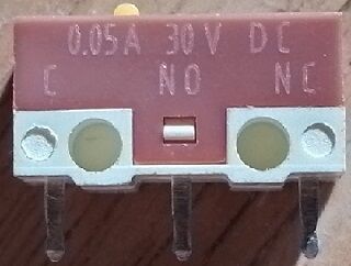

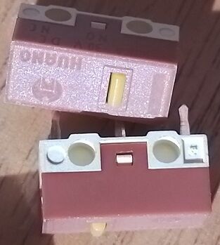

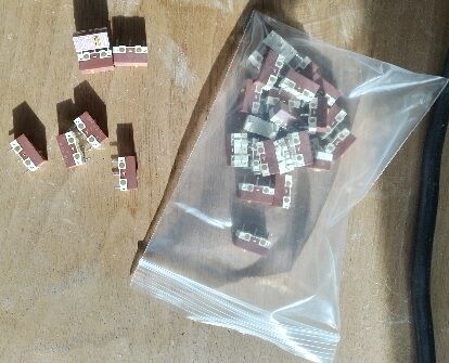

Bővítéshez egy másik kapcsolót is ajánlanék a listára. Itt Alin található egy sárga gombos Huano silent. A leírásban azt említi, hogy azok 30 millióra vannak hitelesítve 20 helyett. Persze én magam nem számoltam meg azt a 30 milliót egyesével, nyugodtan lehet kegyes hazugság, mint Kínában minden más, és azt mondanák rá végül "bocsánat az angol fordításunk félre fordította az arab számokat" vagy valami, de legalább egy említést megér, hogy létezik sárga gombos, és ha valaki berendel egy 30-as pakkot, az csakugyan megérkezik.
Specifications: Model: for HUANO Mouse Micro Switches
Life: 20Million Clicks
Quantity:1PCS
Material: Plastic
Packing Size:As Pictures
Dot: White Dot
ConnectorL 3PinsSpecifications: Model: for HUANO Mouse Micro Switches
Life: 30Million Clicks
Quantity:1PCS
Material: Plastic
Dot: Ylelow Dot
ConnectorL 3Pins -
