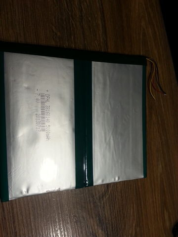

Met
Megjött az akku, kicseréltem de nem tölti egyik töltő sem. Fél óra alatt maradt 0%-on.
Ha lehúzom töltőről ki is kapcsol.
Kábeleket nem cseréltem fel, színre színt forrasztottam.
Ötlet? -

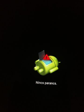

mazsó
Egy év után be szerettem volna most kapcsolni a tabot, középen pici wayteq írás és semmi más....
Tölteni tölti, jelzi is, de nem kapcsol be....
Hangerő fel plusz bekapcs gomb után android figura fekszik hasából felkiáltó jel áll ki
Valaki erre valamit!?

Met
Nyilván próbáltam...
WayteQ xTAB-100qcr battery 0 találat
WayteQ xTAB-100qcr nincs akksi -
Met
Valaki használ még ilyen tabletet és esetleg akkut cserélt benne?
Drasztikusan lecsökkent az üzemidő és igazából más baj nincs, azért érdekel első sorban az akku csere. -

Gasparics
Egy kis segítség...
Aki most vásárolt vagy nem működik esetleg elakadt vagy valami nem jó annak itt a segítség
ha csak a wayteq logot látod és nem kezd el forogni a karika alatta akkor le kell tölteni / feltenni az RK_driver assitant ot mive sem az adroid driver, sem pedíg más usb-s nem fog működni. ha feteszed akkor használni tudod majd az Rkbachtoolst.- (ezzel fogod tudni újrahúzni /megjavítani a rendszert)
Ha letöltötted akkor a gépre dugva bekapcsoláskor már a wayteq logonál felismeri. Amúgy Win 8.1 ig működik. Akinek megfagy a logónál neki úgy kell hagyni és onnan fog majd települni akinek nem annak meg kell várni hogy elindúljon a rendszer és utánna kell csinálni...
Miután megvan -az Rkbachtool 1.7 is le kell tölteni. ezzel lehet visszaállítani majd a készüléket. (ha csak a wayteq logoig jut el akkot fekete háttér mellett települ majd fel a táblagépl)
itt megjegyezném hogy sok embernek pl nekem sem működött a hangerő fel + bekapcs 5 mp ig kombó amivel előjön a recovery menű / boot loader . mivel mindíg a wayteq logó jött be vagy be sem kapcsolt a 2 gomb lenyomására egyszerre. De-ha megnyomod a bekapcsoló gombot majd rá pár másodpercre a hangerő fel gombot és nyomkodod minközben megjelenik a wayteq logó és utánna felváltva nyomkodod a hangerő fel hangerő le gombot előbb utóbb bejön a menü de igazából mindeggy is mert a belinkelt romokat utánna sem lesz hajalndó img ből visszaállítani.. (legalább is nálam folyton hibát dobott....)
Tehát amikor felrakod az usb drivert utánna elindítod a táblagépet gépre dugva amikor megjelenik a wayteq logo akkor a windows hangal jelzi hogy csatlakoztatva van. Majd elindítod az rkbachtool 1.7 et ott a jobb felső sarokra kattintva (3db pont) betöltöd a kiválasztott IMG filet. látni fogsz alúl 8db számozott kockát amennyiben nem színes valamelyik (általában az első) úgy nincs kapcsolat a gép és a táblagép között. meg kell nézni hogy jól lett e felrakva az usb drivere.
Miután betöltött a Firmware és zöld valamelyik szám akkor rá kell kattintani a Restorra és visszaállítja a táblagépet.
Érdemes a Gyárit felrakni mert a 4.4 akadozik.
Link:. https://drive.google.com/open?id=1PnNwRz54z3v54hyVeMuOm_p4t0tPdGxe
Remélem tudtam segítnei
