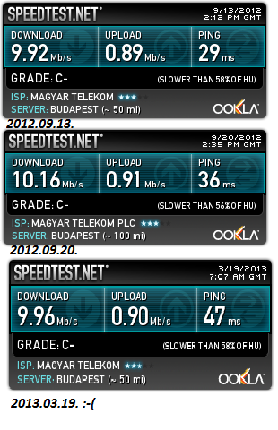

Pingem romló tendenciája:
tévelygő
Helló Dchard!
1,5 év után újra segítségért fordulok hozzád. Kb. 2 hete spontán megemelkedett a pingem.
Amikor beköttettem az internetet, akkor volt 20-25 körül,igaz 1 Megás nettel. Sávszélesség emelés után 1,5 éve megemelkedett 40-50-re, de a segítségeddel optimalizáltuk és beállt 32-35 közé a pingem, a letöltési sávszélesség meg a elérte a stabil 10 megát.
Most ismét megemelkedett 50-60 közé a ping értéke.Vajon mitől lehet? Így néz ki a vonalam: -

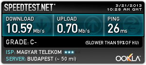

Örülök is,hála neked! Jó hogy hallgattam rád!
Esetleg a pingel lehetne vmit kezdeni? Az mitől növekedett meg ennyire? Most 36ms a pingem a megszokott helyen tesztelve, de ott ugyanazon a pesti szerveren korábban 20-25-ös pingeket mértem sávszélesség emelés előtt.. Az xfire játékkereső programban is a magyar szerverek pingje 50ms körüli értéket mutat a korábbi 22-25ms-hoz képest.

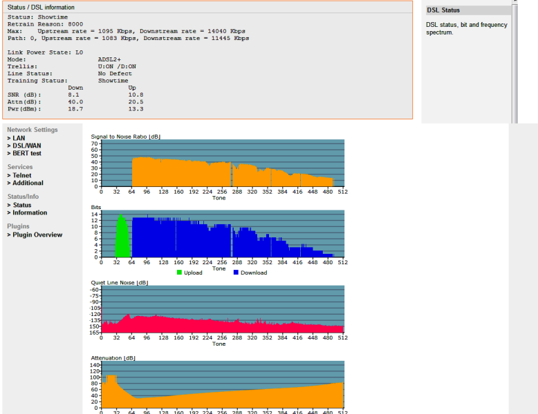

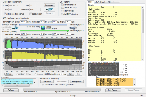

Elkezdtem az SNR monitorozást a DMT programmal. Szükség van még rá?

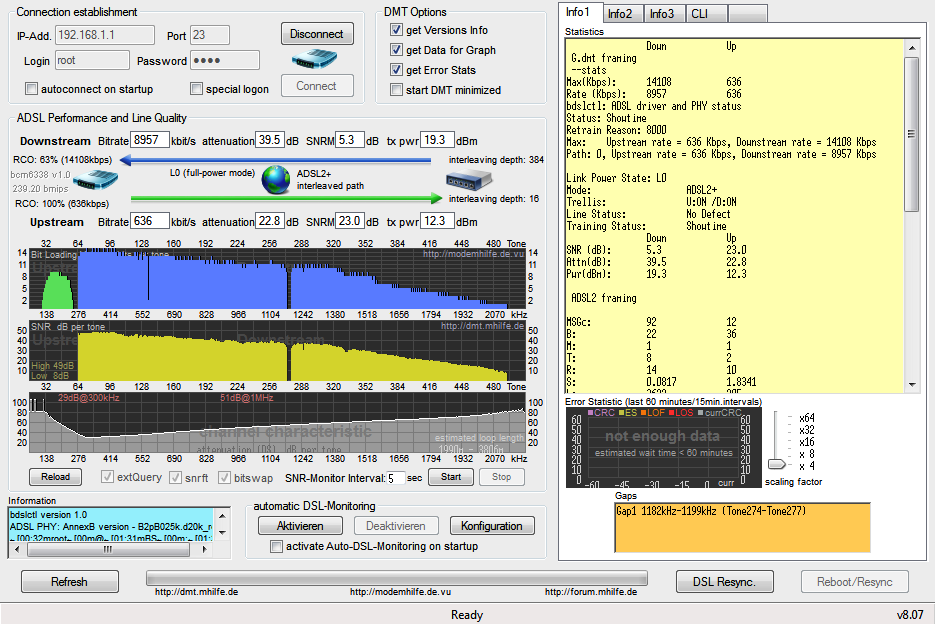

Készítettem shotokat szűrő nélkül:
Viszonylag új építésű házról van szó.
Úgy van a hálózat bekötve, hogy a vezeték bejön a házba és az elsődleges telefon csatlakozó aljzatba csatlakozik és innen van leosztva a második telefon vezetéke. A kontaktokat ellenőriztem. A ház be csatlakazozásánál, a tetőtérben lévő dobozban is jó a kapcsolat.

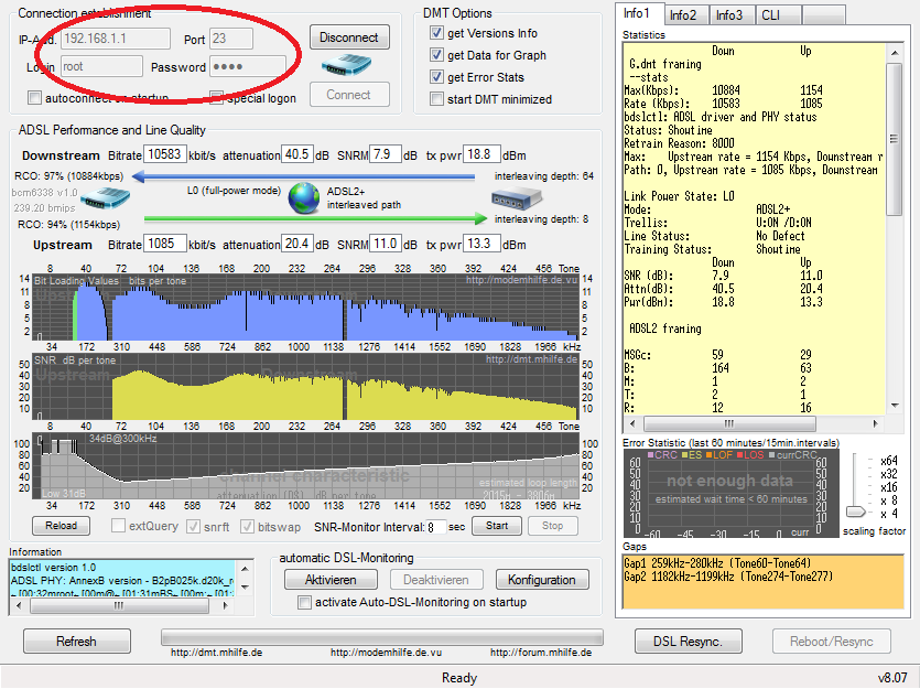

Én vagyok mumo a T-home fórumából. Gondoltam jobb ha itt beszéljük meg a modemem dolgait, a családi csomagra való váltás utáni ping növekedésemről.

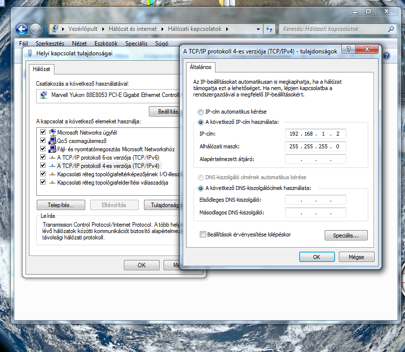

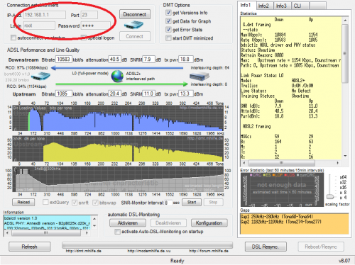

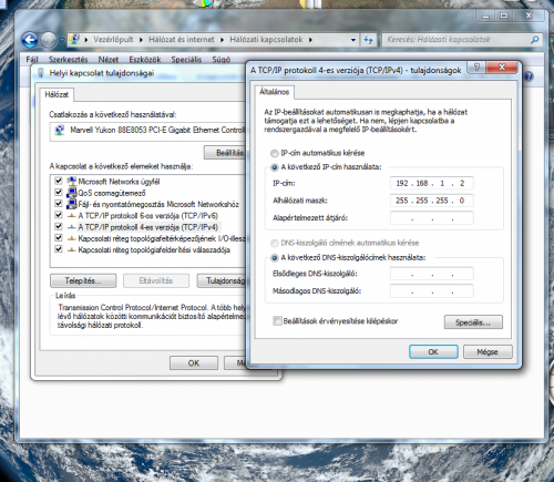

Megjött a T1-es modem, a dchart féle drivert fel is raktam rá. A hálókártya fix ip-t kapott.
Működik a net, de sehogy nem tudok kapcsolódni a DMT nevű programmal a modemre.
AnnexB-t választottam, és ezek a beírt adatok, mégsem tud csatlakozni:
