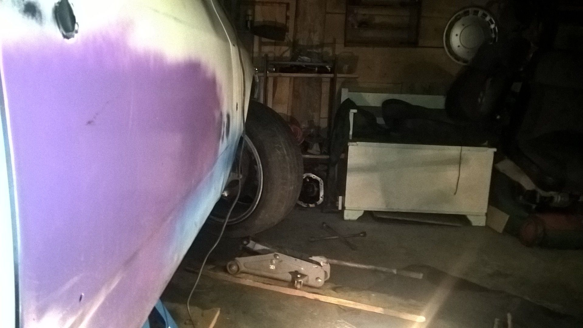

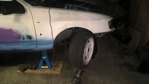

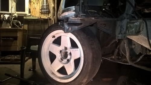

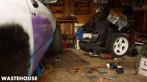

Még egy kicsit keskeny és magas(magasabb szerintem, mint gyárilag), de ezeken a napokban javítok, megkapja az új hátsófutóművet, amihez a hátsó tornyot át kell hegeszteni egy ford scorpioból és lehet lábra tenni.
Jelenleg oldalanként 110mm-rel szélesebb a nyomtáv, és ebben nincs semmiféle nyomtávszélesítővel való buzulás
bár azért kíván még 15-20mm-t oldalanként, mert a növelt kormányszög miatt beleér a kerék a nyúlványba.

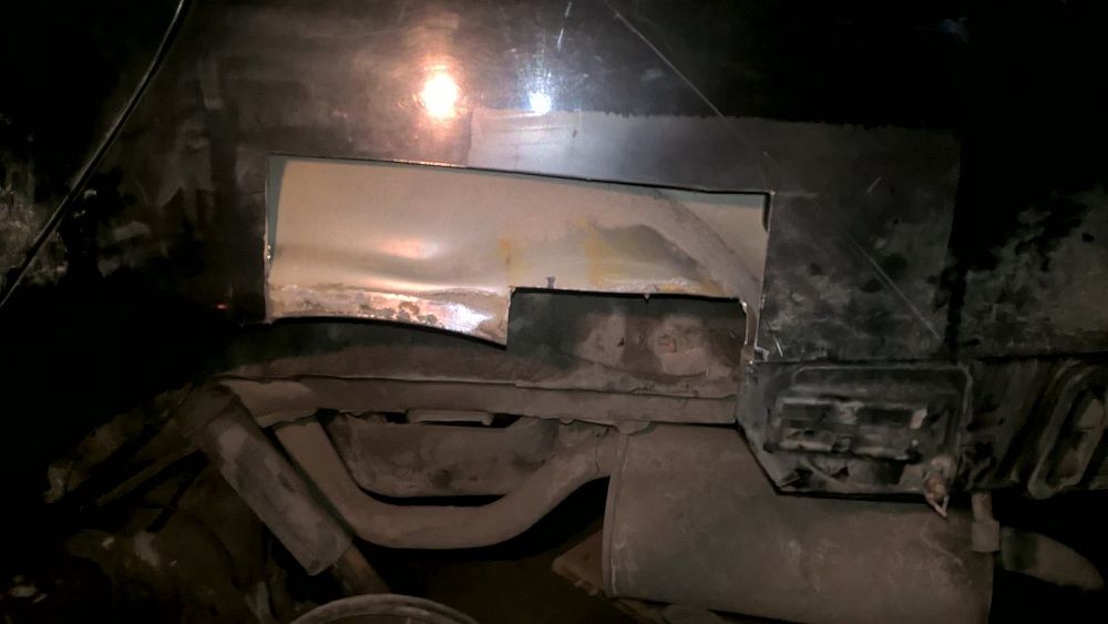

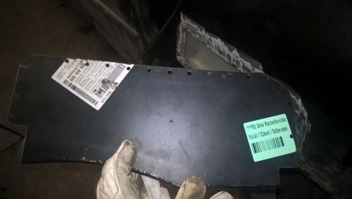

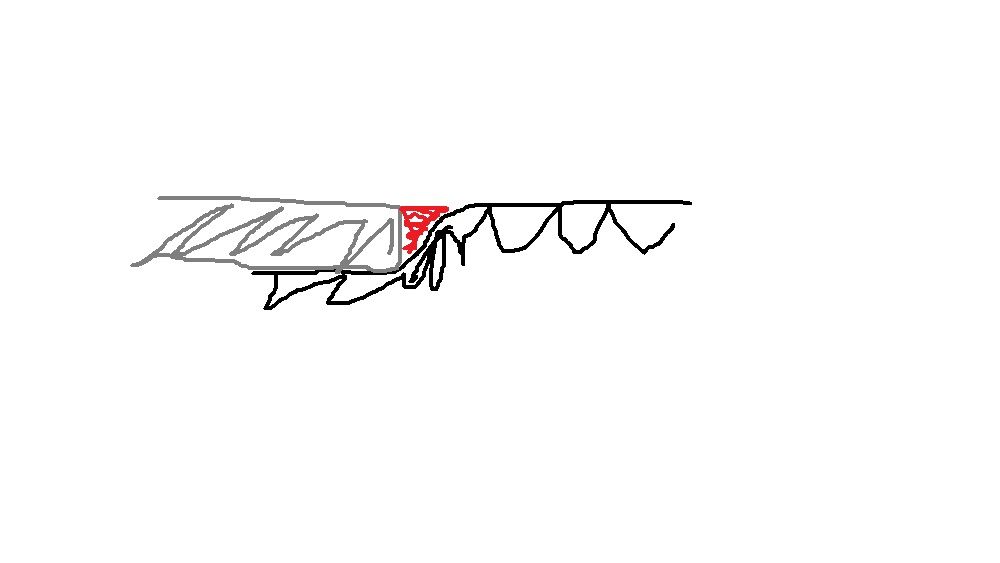

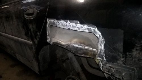

Nem. A lemezvastagságának megfelelő peremező fogó lett használva, ezért tökéletesen síkban vannak, de a peremszélét látod, amíg nincs kigittelve, mivel, ha nem látnád, nem a peremben lenne
Itt egy BMW felújítása, google-ös kép.
szürke: javítóív, piros: hézag, fekete:kaszni
Itt is ugyanitt tartunk, csak a jéghideg lemezre lett majzolva, ami kb 1 hét múlva se szárad meg...de hát hiába beszéltünk a tulajnak.Persze lehetett volna máshogy is, de a helyi karosszériás azt mondta ez bőven megfelelő és mondták, hogy a polgárőrség terepjáróját is lakatolni kéne, ha gondoljuk...Mondtuk, hogy köszi, nem, esetleg nyáron
Ebből indultunk ki, hogy jó lett.

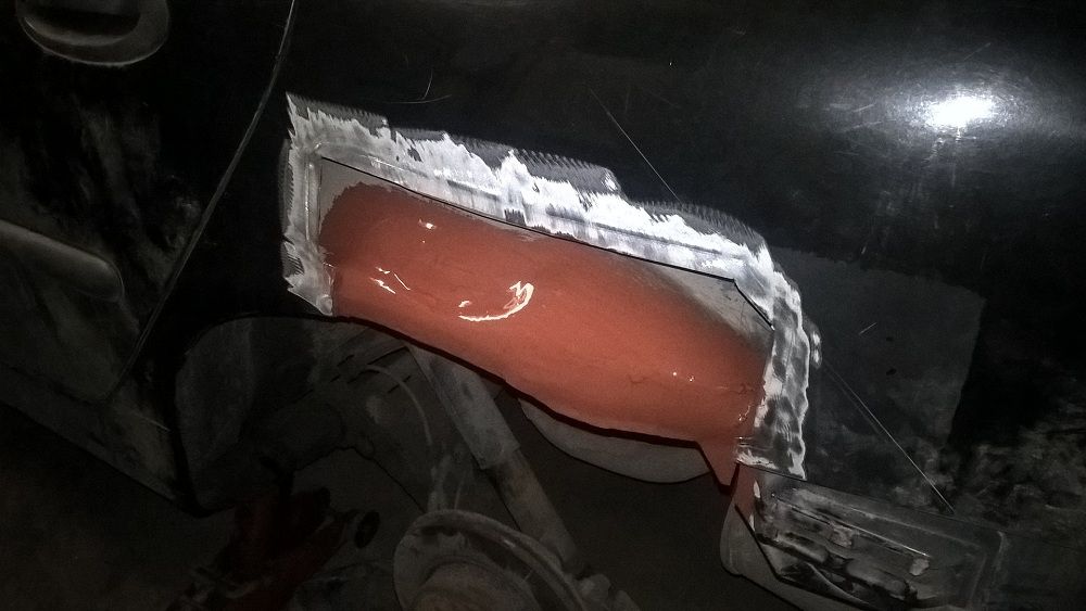

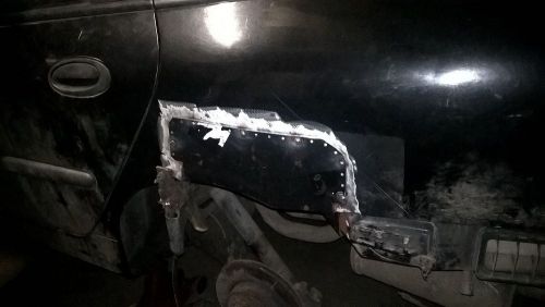

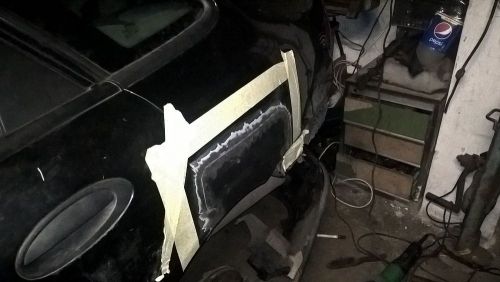

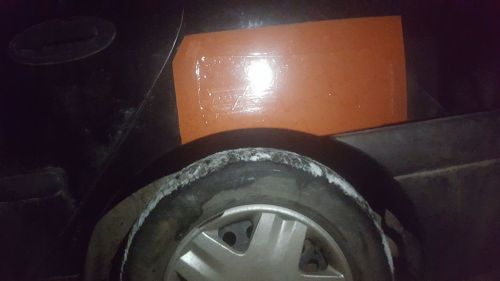

Megvolt az első normálisabb munkánk. Bár hiába mondtuk, hogy nem télen kéne, mert nem tudjuk levédeni rendesen a hideg műhelyben, nem tudtunk mit kezdeni a tulajjal, szóval egyelőre csak le van kenve, g(k)ittelés nélkül, majd jövőhéten bedurrantunk a kályhába és visszacsiszoljuk fémig, lealapozzuk, alvázvédjük és festjük rendes autófestékkel.
'95 Renault Laguna. Egyszer már lakatolták, mint most kiderült lekenték a rozsdát, mindenhol eredeti lemeze volt.
Most próbáltunk először értelmes autót lakatolni, életünk első javítóíves javítása és maga a lemezmunka rohadt jól sikerült, sehol sem tudnánk rajta javítani. Csak az a rohadt alapozó/alvézvédő/festék ne lenne ilyen kényes. SZóval ne nézzétek a felületet, mert ez most odalet tkenve gyorsan és 5 óra után is még folyik...de visszakérték a kocsit
